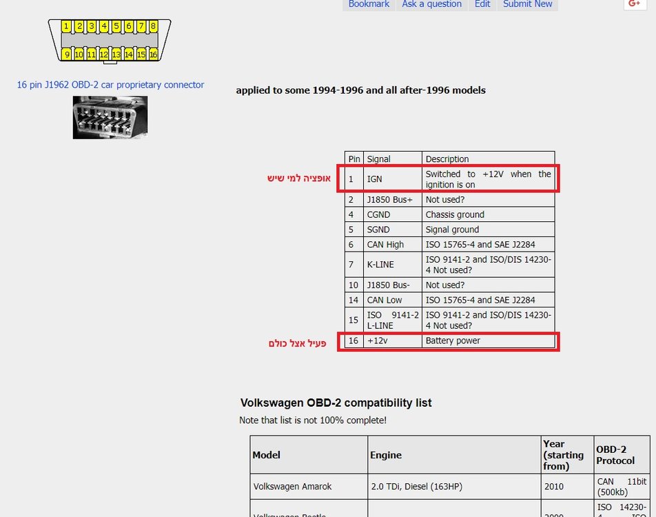

ממליץ לך על דבר נוסף (אני משתמש בו)
חיבור המצלמה לשקע OBDII (דיאגנוסטיקה) ברכב עם כבל כזה
https://www.ebay.com/itm/Car-OBD2-Camera-DVR-Charging-Cable-USB-Power-Adapter-with-Switch-Button/122616035480?epid=3006100148&hash=item1c8c7c3898:g:m7MAAOSwQUhadnAN
אצלי המצלמה מחוברת לכבל כזה ומה שיפה איך שאתה מתניע את הרכב המצלמה מתחילה לעבוד (לא בכל רכב פין 1 בשקע OBD פעיל) ויש לך מפסק שאתה מכבה את המצלמה במקום לכבות בכפתור של המצלמה עצמה וכן גם להפעיל
היא גם נסגרת כאשר אתה מכבה את הרכב אם יש לך את האופציה
[ATTACH=CONFIG]504449[/ATTACH]
לא יודע כמה זה מומלץ לחבר לשקע OBD כל דבר שהוא לא ציוד שנועד כדי לקרוא את מחשב הרכב. שבדרך כלל יש רק במוסכים.
היה לי פעם חיבור OBDII ובמוסך המליצו לי לא לחבר את זה כי כבר ראו מקרים שחיבור ציוד שלא מיועד לכך פגע במערכות הרכב.
עובד אצלי ואצל מספר חברים מעל שנה בלי סימפטום אחד של בעיה, לא רואה משהו שיכול לקרות אם אתה משתמש בפין מתח ואדמה.
אם יש לך משהו שיושב על ה BUS זה דבר אחר, כאן אין!
