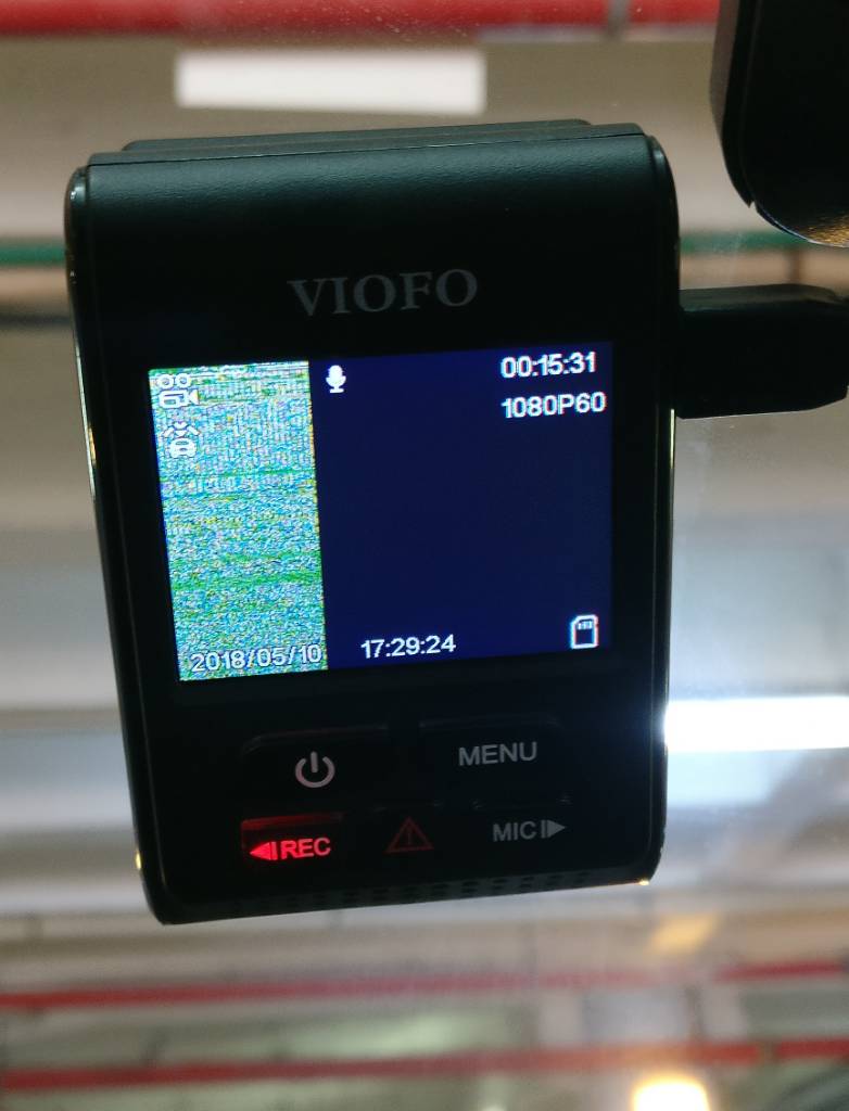

צריך עידכון תוכנה לזה או שהלך המצלמה?? לא זוכר פשוט את התשובות שהיו פה.
שמתי אותה ברכב ב11/2/18, זאת אומרת 3 חודשים בול :-( , ממש עצוב לי :-(IMG_20180510_183228(1).jpeg

לשני חברי פורום זה כבר קרה. בד"כ פרמוט כרטיס זיכרון ועדכון גרסא למצלמה עזרו.
מסקרן אותי ממה זה נובע יכול להיות חברה ספציפית של כרטיס זיכרון? איזה מורכב אצלך?
אצלי יש כרטיס זיכרון של samsung שבזמנו אלכס המליץ לי והשתמשתי גם ב118a...
לא יודע אם זה עוזר...
וזה קרה פתאום, נסעתי לעבודה וממש כמה דקות לפני שהגעתי קלטתי את זה, ניתקתי חיברתי חזרה והשעה נשארת, אבל המסך נשאר כמו בתמונה :-(

בזמנו הייתה תקלה באחת הגירסאות.
פורסם פה הרבה פעמים, מי שהמצלמה שלו הגיע אליו עם הגירסה עליו לעדכן אותה.
אני לא זוכר במדוייק מה הייתה הגירסה, משהוא סביב ה2.4-2.6
