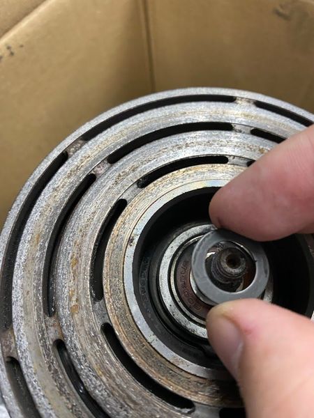

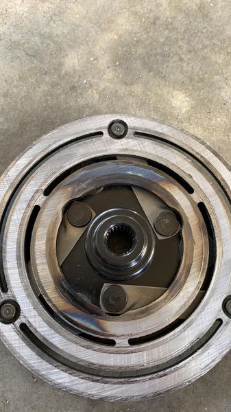

אני לא מבין גדול אבל קרה לי פעם ששכחתי להוסיף דיסקית בין שני חלקי המצמד
כתוצאה מכך נגרם שפשוף ששרף מצמד חדש... אז גם הרכבה לקויה יכולה לגמור מצמד חדש ממש מהר
ראה תמונות של הדיסקית והמצמד השרוף.eda298bc-bf45-4e23-bd9c-e3fffe41d8af.thumb.jpg.6b2eaf026220d1316f115a93bdb650a2.jpgIMG_2471.thumb.JPG.1baa260aba1be67d161d2e880b637fa3.JPG
אתה צודק, כוון מרווח לקוי גם יגרום לכשל מצמד או חוסר הצמדה. אבל במקרה הזה הוחלף מדחס ואותה תקלה חזרה.
לפחות כך אני מבין את הסיפור.
