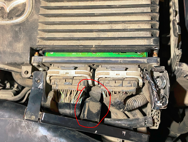

חברים אני לא יודע מה רואים בתמונה אבל שום כבל חשמל לא נחתך.
אולי מעט מהגומי אבל לא כבל חשמל.
כרגע הנזק היחיד שאני רואה הוא חוסר האטימה של המחשב שבהחלט בטעות הפעלתי כניראה יותר מידי לחץ עקב חוסר ידע על הרגישות שם.
חשבתי להוציא את הברגים הקיימים ולהחליף בברגים יותר ארוכים.
ואז שהכל יחזור לקדמותו להחליט אם ללכת לבעל מקצוע לביטול הקודן או להמשיך לבד..
מה דעתכם על פיתרון החלפת הברגים במחשב? או שיש שיטה יותר טובה ?

קודם כל, אני רוצה לומר שאני אשמח מאד להיות הטועה במקרה הזה.
אני מקווה מאד שהרכב ימשיך לתפקד כרגיל, לאורך עוד הרבה זמן ותגיד לעצמך "איזה חמור הנתקו הזה".
אתה צריך להבין שאיזור המחשב הוא אחד הרגישים ברכב. כל "נגיעה" בחוטים שם עלולה לפתוח תקלות מוזרות ולא צפויות, שיקשה מאד לאתרן.
מה שאתה קורא "מעט מהגומי" עלול להתברר כבעיה חמורה יותר, אם באחד החוטים תהיה בעיית מגעים.
(בין אם בגלל שהוא השתחרר מהקונקטור, או בגלל שבמקום שאתה לא רואה נחשף הבידוד, או חלילה אפילו נחתך חלק מהמוליך).
בנוסף, זה נראה כאילו הקונקטורים עצמם סבלו מלחץ, כי הם נראים משופשפים בקצה וקצת מכופפים כלפי מטה.
שוב. יכול מאד להיות שכלום לא יקרה והכל ימשיך לעבוד כרגיל.
לי אישית יש "מחלה" בקטע של צמות חשמל ברכב, ואני "חייב" שהכל יהיה שלם ומקורי, וכל התחברות אפטר מרקט תבוצע לפי "תקנים תעופתיים". זה רק אני, וזה לא משהו שצריך להטריד אחרים.

אנסה לעשות את הקוד ולהניע כשאתעורר. זה צריך לעבוד אחרי איפוס ארוך. ונראה מה יהיה. בעזרת השם הכל תקין.. בבקשה תעזרו לי בעצות איך לאטום מחדש את התיבת מחשב.. לשים שם ברגים עבים רגילים (לא יותר מידי שישברו את הפלסטיק) זה רעיון טוב ?
עדכון, חבר מכונאי בא לייעץ, אמר שהמחשב שנפתח זה שטויות ולסגור מחדש עם אזיקונים, הרכב נוסע כרגיל. הצביע לי על הכספת על הסטרטר ואני אנסה לראות מה אני יכול לעשות איתה על מנת לבטל את הקודן

פתחתי את הכספת וגם יצרתי איתם קשר והוא אמר שזה דגם ישן ושהוא לא מכיר אבל שהוא יבדוק,
בנתיים אם מישהו פה יודע מה לשחק עם החיווט?

בשעה טובה חברים חיברתי את שתי השחורים העבים והרכב מניע בקלות..
הגיוני שלא היה שום ניתוק על מערכת הדלק וההצתה ?
מוזר מאוד...
עכשיו כל החוטים שבדשבורד מהתגובות הראשונות בהתחלה אני יכול להעיף הכל לזבל בלי לפחד ?
