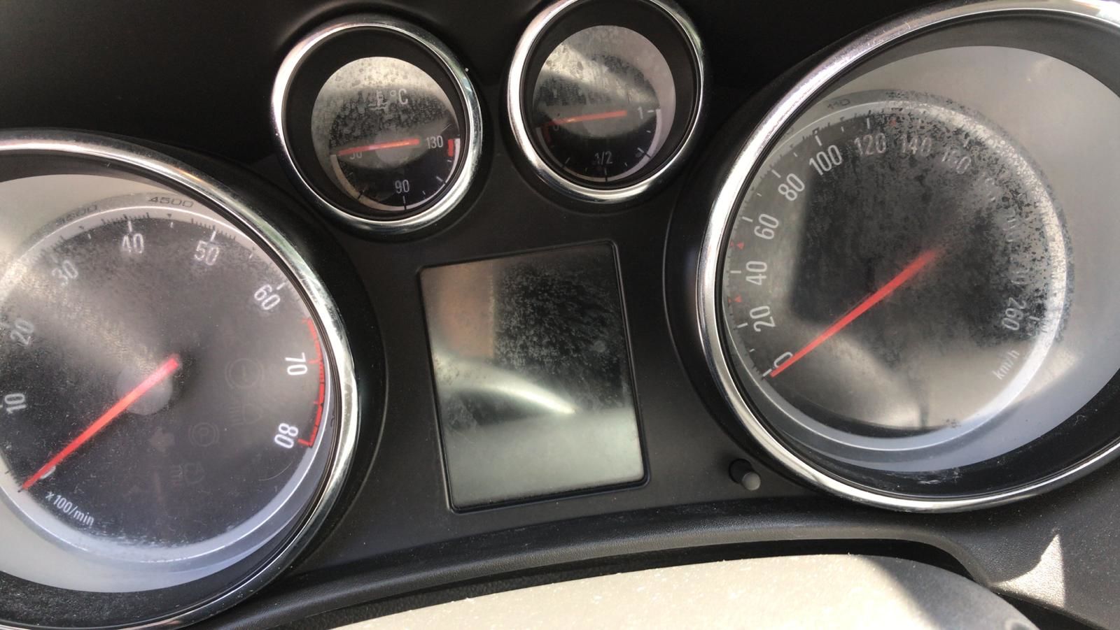

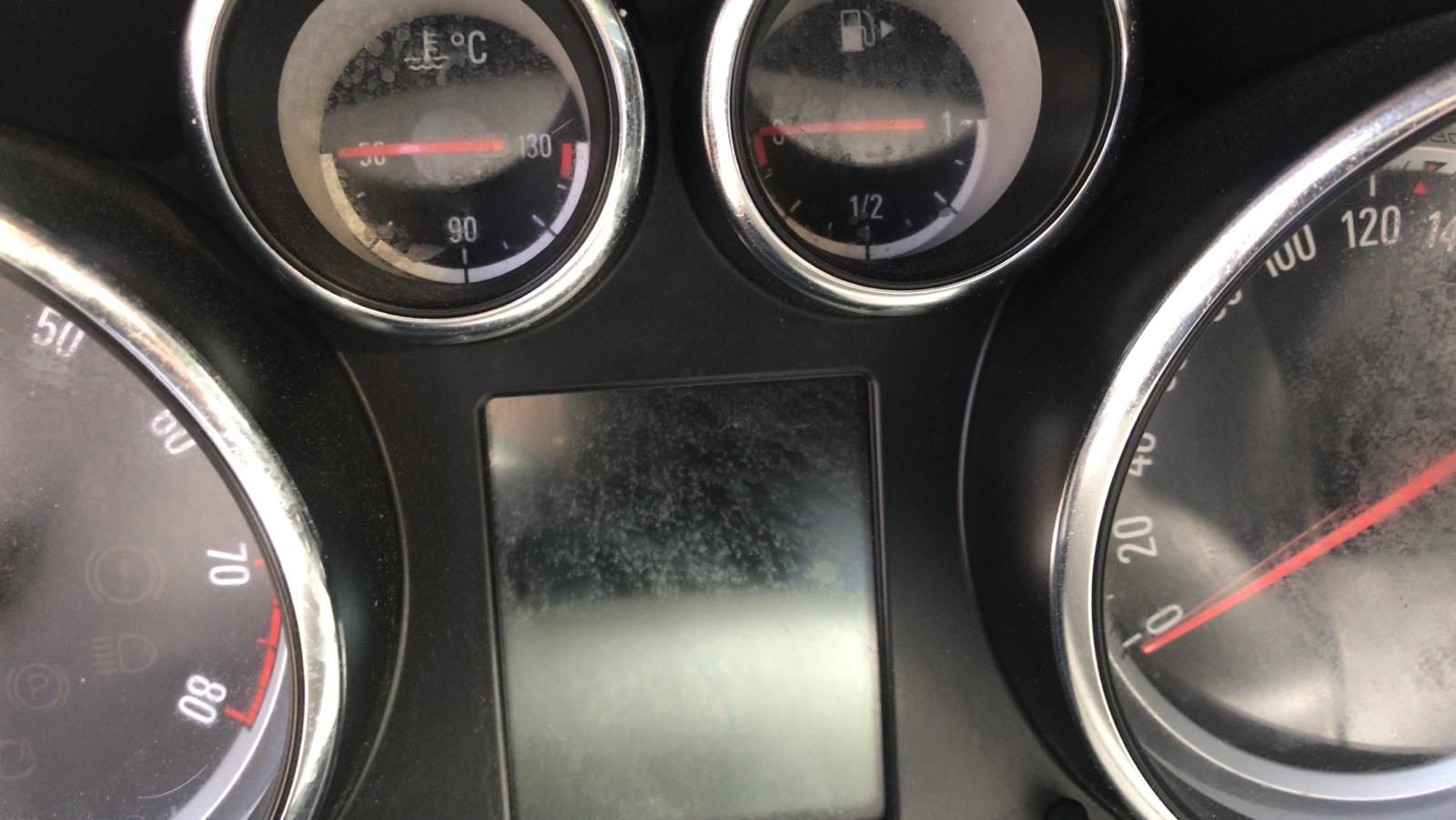

תעלה לכאן תמונה שנראה במה מדובר.
זה תוצאה של שימוש בתכשירים זולים של מכוני שטיפה, ובמיוחד אהובים על מגרשי מכירה
כולל כל הגדולים שמרססים את השומן המזיק שגורם לעכירות הפלסטיק, ובישול הדשבוד
על לרמה של פלסטיק נמס.
מתי יגיע היום שמגרשי רכבים/טייד - אין של יבואנים ימכרו רכבים לאחר טיפול מקצועי
שכולל תכשירים שמתאימים לרכב. (השקעה לא גדולה לרווחים שלהם)
פוליש לפלסטיק אמור להחזיר את המצב לקדמותו.
מציע לך לעשות ניקוי יסודי (אצלי זה הכלל הראשון ברכישת רכב) עם דלי מהול בסבון
ולעבור על כל הפלסטיקים של הרכב כולל דלתות להורדת שומנים ולכלוך. אני משלב את זה עם מטליות
ורק בסוף מרח תכשיר לחידוש דשבורד על כל הפלסטיקים, כולל על לוח השעונים.
אני הייתי ממליץ על רכישת גלון APC (All purpose cleaner) ולהתחיל מדילול של 1:10-1:20 ובמידת הצורך לעבוד בדילולים כמו 1:4 או 1:6.
