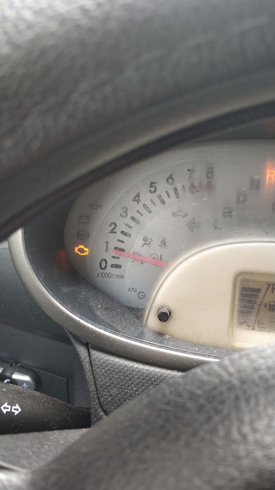

אהלן! אני עם דייהטסו סיריון 2011. הנורה הזו דולקת כבר כמה זמן (כמה חודשים) והרכב מרגיש כאילו הוא על הולד. הלכתי למוסך כמה פעמים, הוא התחבר למחשב ואיפס את התקלה (P1006 או P1016, לא סגור על זה) וכל פעם היא חזרה אחרי שבוע-שבועיים לכל היותר. הוא לא ממש יודע להגיד לי מה התקלה. לא יצא לי להגיע למוסך בזמן הקורונה, השבוע עשיתי טיפול והחלפת שמנים ושוב הנורה חזרה אחרי יום.
יש המלצות מה עושים? תודה!

אתה תצטרך לסרוק שוב את קוד התקלה ולחזור לכאן, כי 2 הקודים שאתה חושב שיצאו ממה שאני מסתכל באינטרנט
לא קשורים אחד לשני ולכן תוודא מה הוא קוד התקלה שקופץ ואז תוכל להתקדם.

הלכתי למוסך מורשה, אמר שקוד התקלה הוא P016 ושהוא מזהה סימנים של בוץ מעל המנוע (לדעתו גם בפנים ואם ארצה לבדוק את אגן השמן זה סיפור של יותר מ1000 שקל לבדיקה)
בהנחה שזה קוד P0016, זה יכול להיות שרשרת טיימינג שהתארכה וצריך להחליף אותה. כמובן זו רק הנחה אבל זה יכול לקרות בק"מ גבוה בסיריון.
אתה יודע את הקוד המדוייק?
לא, אבל הוא הסביר שהקוד מראה על תקלה בכל הנושא של הטיימינג (רצועות וכו) אז מניח שזה אכן זה
מנסיון עם הדגם, בסבירות גבוהה מדובר בשרשרת טיימינג שהתארכה ודורשת החלפה בהקדם.
האם אתה שומע רישרוש של שרשרת מהמנוע (מהצד של הרצועה) בהנעת בוקר?
קשה לי לקבוע. המוסכניק הציע לי אפשרות של החלפת כל הקיט של הטיימינג (באיזור ה2000 שח) או מנוע (סביבות 4500). מתלבט מה לעשות
למה להחליף מנוע או כל חלק אחר בלי אבחון חד משמעי ?
אם המוסך לא החלטי,כתוב מאיפה אתה כדי לקבל המלצה על מוסך מקצועי שיאבחן ראשית את הבעיה.
הוא לא סגור על התקלה, גם המוסך המורשה לא יודע להגיד לי בוודאות. אני מירושלים
ראה דיון דומה.
ברכב הזה יש שרשרת  תזמון ולא רצועה אבל,שווה לבדוק את החיישן שבדיון.
