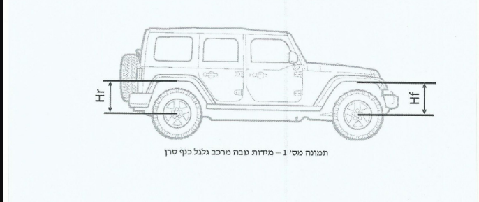

קח מטר-רץ ותבדוק את הגובה בין מרכז הגלגל אל הכנף.
במידה ויש הפרש ניכר בין שני צדי הרכב, אזי קפיץ הרכב בצד השקוע תקול/נחלש ויש להחליפו.
