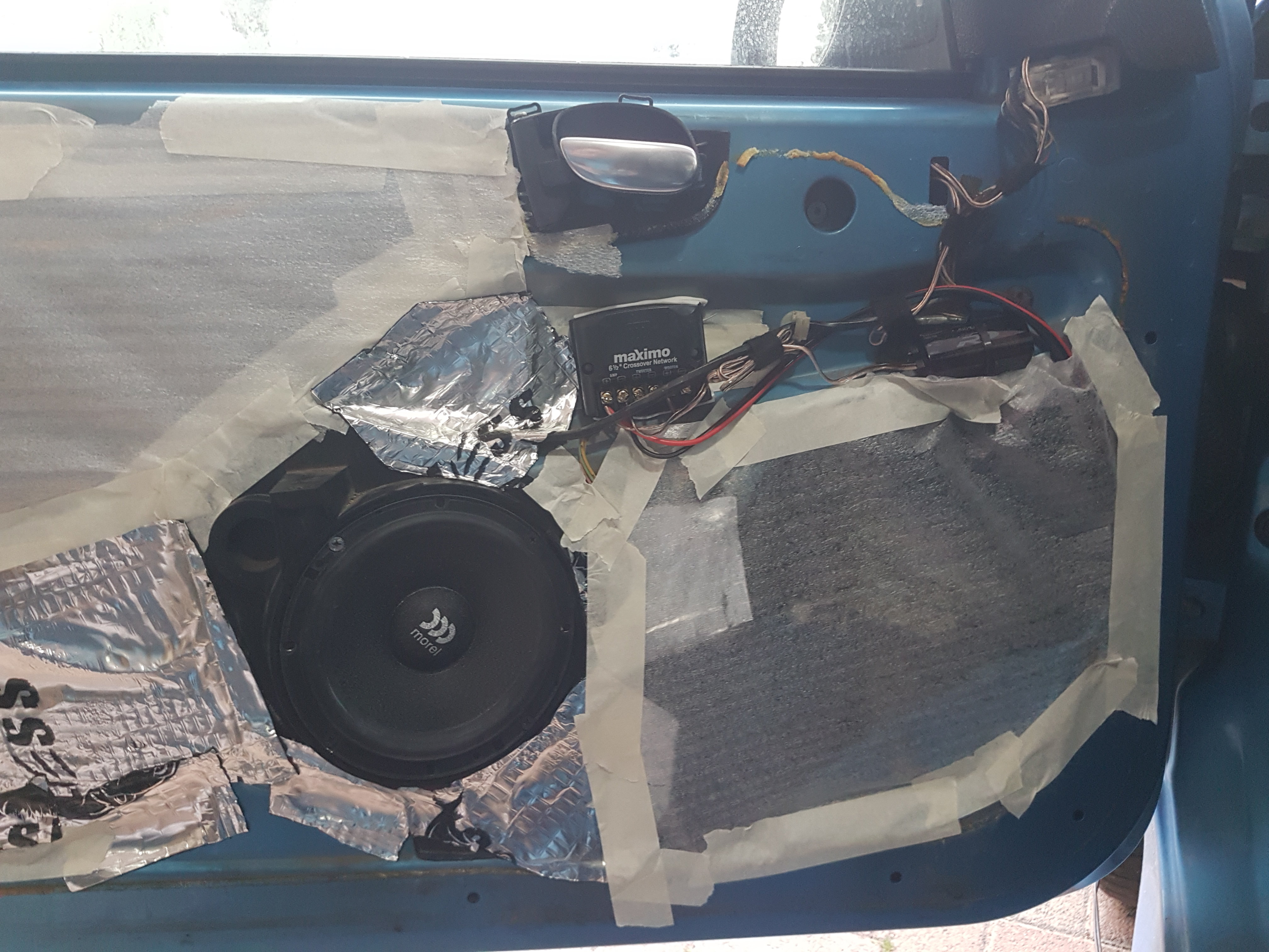

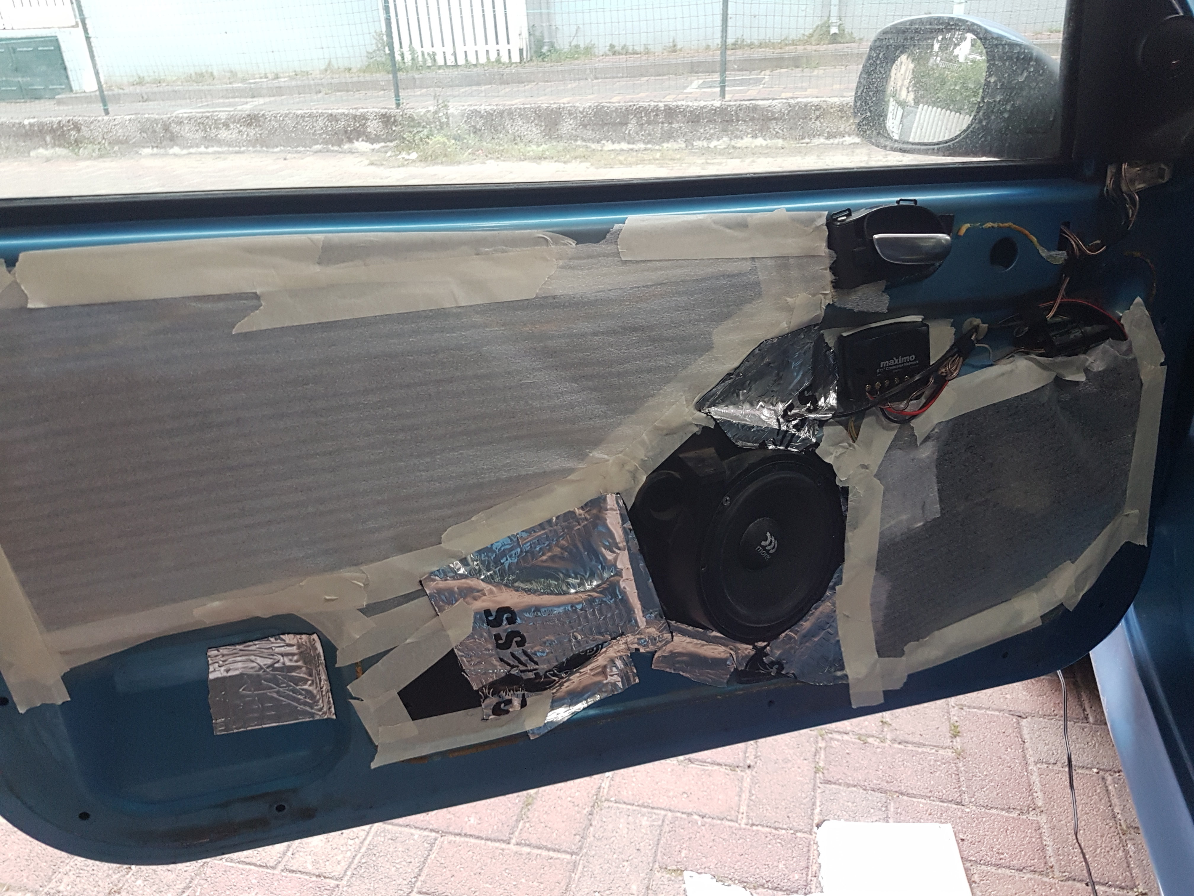

כרגע הבעיה היא איטום הדלת.
הדלת ב 206 נוראית וחלקה הפנימי פתוח כמעט לגמרי למעט תושבת פלסטיק שעליה יושב הרמקול, וגם לגביה אני לא בטוח.
אז קודם כל הרמקול יושב עליה בלי הגבהה (צריכה להיות מקסימום 2 סמ כדי שלא תיגע בדיפון, צריך למצוא כזו)
ואת רוב החור סגרתי עם חומר עטיפה מזדמן ודי דק. הייתי חייב לסגור ולא רציתי להשתמש בהמון בוטיל כדי לאטום את הכל ולגלות אחכ שיש דרך טובה יותר.
הוופר כרגע נשמע די רע, במיוחד ביחס לרכב הקודם שבו הוא ישב (אצרף תמונה).
מנסה לחשוב על פתרון שישפר את המצב ובו זמנית לא יוסיף 10 קילו לדלת.
הרכב גם ככה יותר מדי כבד מקדימה ולא רוצה להפר את האיזון עוד יותר.
תיקח חתיכת קרטון ותחתוך אותה לפי החור שאתה רוצה לסגור,
תעביר את הסימון ללוח MDF או HDF או טרספה,
הלוח לא צריך להיות עבה, חבל על המשקל הנוסף,
עובי 10 מ"מ מספיק (גם ככה יש עליו עוד כמה מ"מ של  דיינמאט אקסטרים)
ותחתוך לפי הסימון,
תחבר את הלוח שחתכת לדלת עם ברגים ותיישם עליו שכבת אקסטרים.

קרטון ירטב בגשמים הבאים - רכבים צרפתיים ותכנון דלתות זה לא בדיוק מתכון טוב לאודיו.
אתה יכול לקחת פוליגל או לקנות חמגשיות בסופר למשל - לגזור למידה של החורים ואז לשים על זה יריעת בוטיל או אם תצליח להשיג לוחית פלסטיק עמיד לחום ולא פולט רעלים - כמו HDPE או ABS שמיועד לשימוש ברכב או אולי קלף אלומיניום ותוכל גם להבריג את החומר לדלת וליצור סגירה הרמטית.
ממליץ גם לחפש טבעות CCF לרמקול 6.5 אינטש - מה שגם נקרא בשם הפטנט המקורי f.a.s.t rings - יש כאלו גם בייצור של ניפון - זול מאוד ויעיל מאוד - גם סוגר בלחץ את הרווח בין הרמקול לדיפון הדלת וגם עוזר להנחות את גל הקול אל עבר הדיפון.
Pioneer TS-X150
אדי,
תקרא שוב את ההודעה שכתבתי,
הקרטון מיועד רק לשרטוט של הסקיצה.
מסמנים עם קרטון את הסקיצה על פלטת mdf או hdf ואותה מחברים לרכב.
תיכנס לדקה 2:00 בסרטון ותראה שהוא משתמש בשקפים (כמו מטול שקפים מהמאה הקודמת).
שקף מאוד נוח אבל קרטון  יותר נגיש
