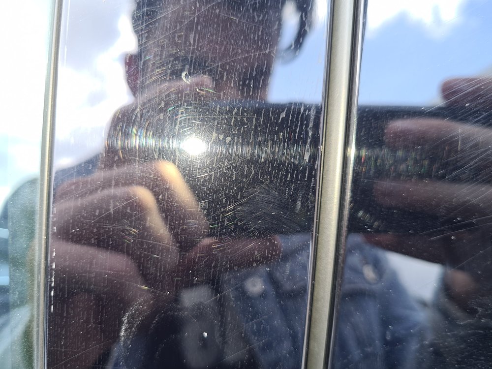

זו בדיוק הסיבה מדוע המלצתי לך שלא לבצע שטיפות עם מים ג'ילדה בלבד, לא מדובר במשהו קטסטרופלי, רק שריטות קטנטנות שנגרמו ככה"נ מהגילדה או משטיפה באופן דומה אצל היבואן לפני המסירה. ניתן להוריד אותן על ידי שימוש בחומר מתאים, כמו meguiars ultimate compound.
תשמע אני לחוץ בטירוף זה נראה חזק ממש כמו שריטות ארוכות כאלה
יש מקום שיבצע את זה? אני מפחד לנקות עכשו לבד
זה נראה ממש חזק
במיוחד שניסיתי להוריד את זה עם האצבע ועם רוק וזה לא הגראה אפילו סממן קטן שזה רוצה לרדת
קודם כל בלי לחץ, כי אין ממה, זה ירד בסבירות מאוד גבוהה.
תגיד מאיפה אתה וניתן יהיה להמליץ לך על מקום.
וכל עוד תמשיך לשטוף באופן שאתה שוטף, זה יחזור.
אולי אעבור למידה אצלך כשאתה שוטף?
מוכן לשלם לך כדי לדעת איך לשטוף את שלי גם אם זה להסתכל על הרכב שלך מרוב יאוש
ואני מפתח תקווה
מוכן להשקיע והרבה רק שהמצב הזה לא יקרה יותר...

חכה לתגובות של אחרים כאן, אני שמעתי דברים טובים על אלטר דיטיילינג, למרות שמעולם לא הייתי אצלו, דבר איתו, אין סיבה שזה לא ירד אחרי פוליש קצר.
בנוסף, ישנם המון המון ערוצי יוטיוב שילמדו אותך בדיוק כיצד לשטוף ולהימנע מהדברים האלה, מהמומלצים שבהם מבחינתי -
car cleaning guru
pan the organizer
chemical guys
rad garage (מראה כיצד נכון לשטוף את הרכב)
meguiars uk
esoteric car care
ועוד המון המון טובים, אם אתה באמת רוצה להימנע מהשריטות האלה, תשקיע כמה דקות לראות את סרטוני ההדרכה שלהם, ותקנה את החומרים המתאימים.
אשמח לומר לך במה אני משתמש כדי לצמצם עד כמה שניתן את התופעה, ואתה תבחר האם אתה רוצה להשקיע באותה המידה.
לפי התמונה מדובר בפס פלסטיק שנשרט רק במבט, לא צריך להילחץ, יש פוליש שיוריד את זה, בכל מקרה תחליף שיטת שטיפה ותקנה מגבת איכותית לייבוש.
אם זה המצב בכל הרכב עדיין אפשר להשתמש בפוליש אבל תשקיע יותר זמן, אתה יכול לקנות גם וקס שמתיזים כשהרכב רטוב וזה יעזור לצמצם שריטות.

בשביל להסיר את השריטות יש צורך בפוליש עם מכונת פוליש, פד ייעודי, חומר מתאים וטכניקה.
אם אתה לא רוצה להתעסק בזה בעצמך, ממליץ בחום על יעקב אלטר בפתח תקווה. הוא גם מכשיר בעצמו ומלמד כל מה שצריך על שטיפה נכונה, ומיזעור הסיכונים שהשריטות האלה יחזרו בעתיד (השריטות הקטנות האלה נקראות Swirels והן ככל הנראה יחזרו בעתיד, אבל עם שטיפה נכונה הכמות תהיה נמוכה יותר).
יעקב אלטר דיזיין סטודיו?
השאלה כמה דבר כזה אמור לעלות.
ארצה מחר לנסות לקנות את ה ultimate compund כי נראלי הפוליש אצל מישהו יעלה המון.
איזה פד צריך לקנות בשביל ליישם את זה על המקום שצילמתי
והאם צריך ליישם את זה על כל הרכב או אני יכול כרגע רק על המקום שמפריע לי?
כי על כל מרחב הרכב רואים את זה אבל לא בצורה משמעותית כמו כאלה על הדלתות.
והאם צריך לבצע את זה אחרי שטיפה או אפשר גם כשהרכב לא מלוכלך.
לניגוב מגבת סופגת מיים דו צדדית זה בסדר? והאם ניתן להחליף לזה במקום הגילדה גם לניגוב האוטו לאחר שטיפה רגילה?
