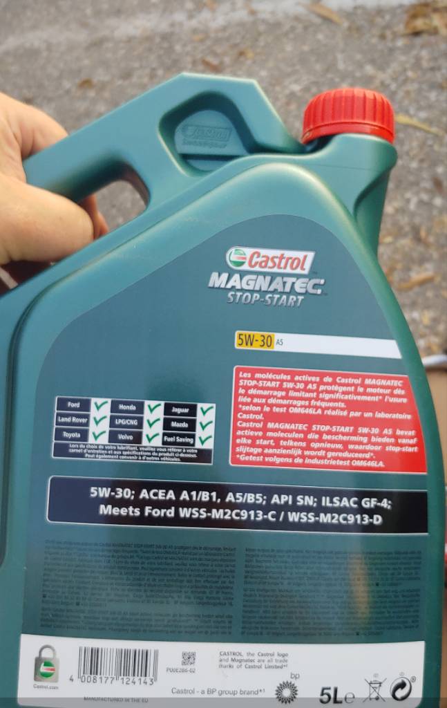

לפי האריזה, התקן a5 לא מופיע.
וזה למיטב ידיעתי התקן המתאים ביותר לרכבי קיה יונדאי.

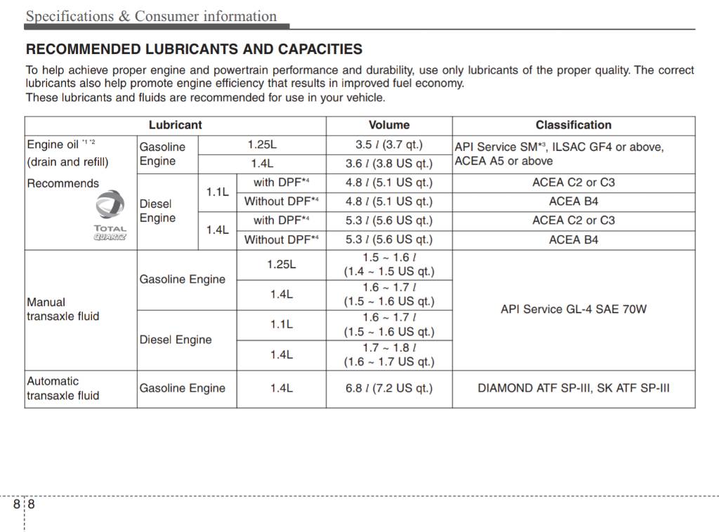

תראה מה היצרן דורש:
זה או ACEA A5 או API SM.
תקן API SN שיש לשמן יותר גבוה מ SM כך שהשמן הזה מותר לשימוש.
בטוח שמדובר באו זה או זה, ולא וגם?
כי אמנם sn גבוה יותר מsm ותואם לאחור. אבל התנאי של a5 לא מתקיים במקרה הזה בשום מצב

שמן שיש לו את כל התקנים האלו יחד, מפה אני מניח שהתנאי של A5 כן יכול להתקיים יחד עם SN.

אם זה היה הכרחי אז גם התקן השלישי שרשום ILSAC הוא הכרחי מה שלא הגיוני...לך תמצא שמן שעונה לדרישות של 3 מערכות תקנים. זה לא נפוץ.
לפי ההסבר שבא אחרי הטבלה אפשר להבין שלא צריך את כל התקנים יחד אלא אחד מהם.
אגב אחרי שקראתי בעיון שמתי לב שהם מזכירים ACEA רק בהקשר למנוע 1.4 (כוכביות 4 ו 5) ולא בהקשר למנוע 1.25.
הסתכלתי בספר הרכב גם, זה מבלבל ולא ברור האם צריך גם API SM ומעלה וגם A5 או רק אחד מהם.
אני מניח שמה שבוקי רושם זה הגיוני וצריך שיהיה לפחות אחד מהם.
הסברתי וכנראה לא הייתי מספיק ברור, אין דרישה אצל שום יצרן רכב, ששמן יענה לכמה תקנים שונים יחדיו, מספיק אחד מהם כדי שיענה לדרישות.
דניאל זה ברור לגמרי. גם אני לא ראיתי מעולם שום דרישה לקיום שני תקנים במקביל אצל שום יצרן.
כבר עברתי לשאלה הבאה, בטבלה השניה שהעלית הם מדברים על תקן ACEA (בכוכביות) רק בהקשר למנוע 1.4 ולא ברור מדוע. אולי זו טעות בטבלה...
