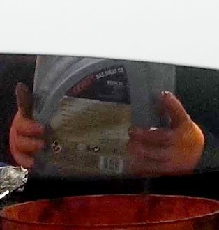

היום בבוקר ביצעתי לרכב שלי, קיה ריו 2015, טיפול 165,000 במוסך מורשה.
בדרך כלל אני נוהג לראות מה ואיך מחליפים לי אבל היום היו לי עיסוקים אחרים, מה גם שהיה מדובר בטיפול קטן שבו מחליפים רק שמן + פילטר שמן ולכן לא עקבתי אחר הטיפול והתעסקתי בשלי.
לאחר שסיימו לטפל לי ברכב, ראיתי שהמיכל של השמן ששמו לי הוא לא המיכל הרגיל שבדרך כלל שמים במוסכים של קיה.
לפני שהספקתי לצלם, המיכל נזרק. מיהרתי ולכן החלטתי לעזוב את זה, שילמתי ונסעתי.

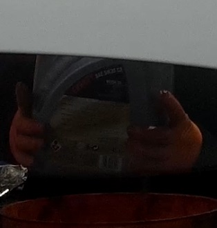

כשהגעתי הביתה הסקרנות גברה והחלטתי לבדוק - ראיתי שהסוויץ' ברכב היה פתוח במשך כל הטיפול ולכן המצלמה צילמה, החלטתי לראות אם אוכל להוציא צילום של המיכל מהמצלמה וזה מה שיצא (תמונות מצורפת).
מישהו מצליח לזהות ויכול להגיד לי באיזה שמן מנוע מדובר? איזה חברה?
תודה,
מקס

שמן קיה 5A 5W30
זה מה שהיה רשום בכל הטיפולים, השמן היה אחר אבל.
ניתן לראות גם שהקוד על החשבונית תואם לקוד על המיכל הזה.

אכן, רשום עליו energy. מעבר לזה אני גם לא מצליח למצוא עליו כלום.
יכול להיות שמוסך מורשה משתמש בשמן שלא מתאים לרכב שלי? אגב, ראיתי משטח שלם של שמנים "נכונים" של קיה במוסך, אז למה לי דחפו את השמן הזה?
גם אם השמן הזה עומד בתקן של קיה, המוסך חייב אותי על "שמן קיה" בחשבונית. האם הם יכולים לדחוף לי שמן אחר ולהחשיב אות כ"שמן קיה"?
איך הסקת שהוא לא מתאים?
אני מאמין שהשמן האחרון גם בתקן A5.
מה מיוחד בשמן קיה ששמו לך עד עכשיו? הכיתוב קיה מרגיע אותך יותר? כנראה שהוא מיוצר ע"י פז או משהו מקומי אחר.
כל עוד אין לנו דרך לבדוק מה טיב השמנים הנ"ל הכל בגדר ספקולציות.
אתה יכול לשאול את המוסך, לצלם את האריזה, לבדוק מי מייצר אותו.
באופן אישי לא הייתי משתמש בשמנים שמקורם לא ידוע.

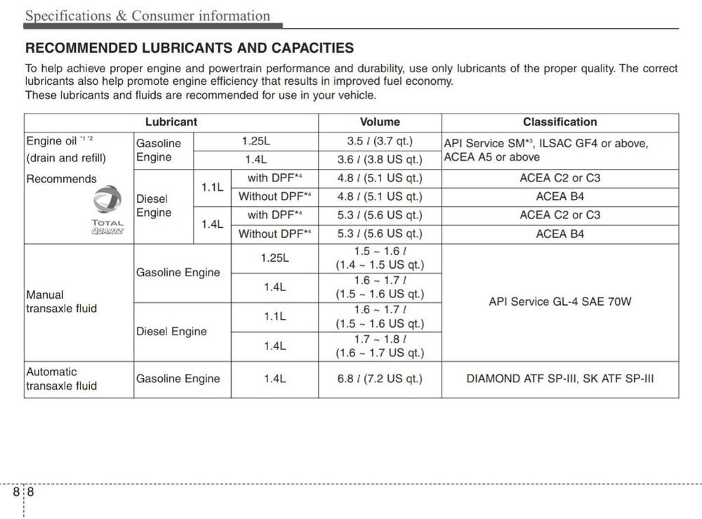

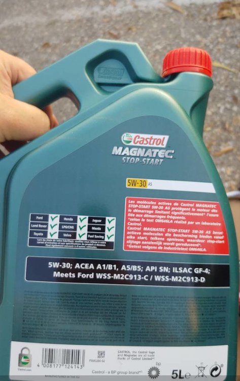

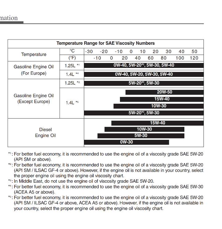

לפי האריזה, התקן a5 לא מופיע.
וזה למיטב ידיעתי התקן המתאים ביותר לרכבי קיה יונדאי.
מופיע c3, אמנם זה לא a5 אך זה לא יפגע במנוע.
בדרך כלל c3 נדרש עבור מנועים עם מערכות מתקדמות לטיפול בגזים (כמו דיזל קל), אך הוא מתאים למגוון רחב של מנועים.
עם זאת באופן אישי הייתי חוזר ודורש שיחליפו לי לשמן בתקן שהיצרן קבע. (וכבר עשיתי זאת בעבר)
