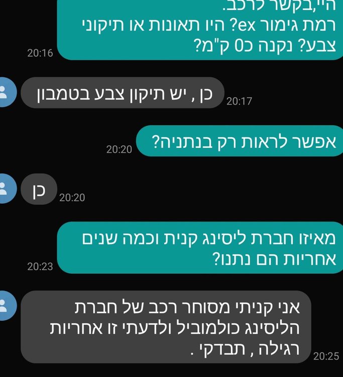

רואה מודעה ביד 2 - נירו בן שנה מאדם שקנה אותו מליסינג. יד 1 ליסינג יד 2 המוכר.
מחירון צחי לוי 99 מבוקש 95. לא מחיר מציאה או נמוך במיוחד, רגיל לחלוטין.

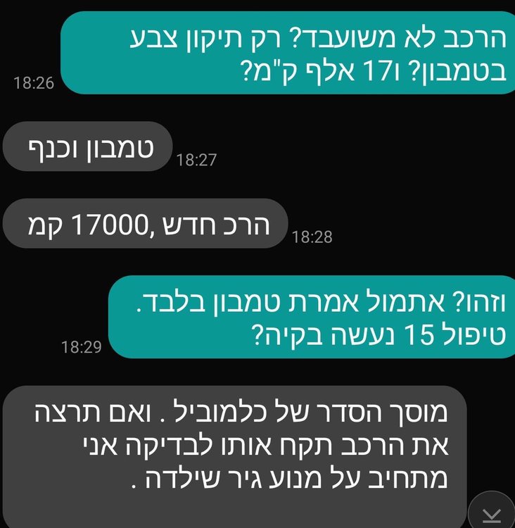

בהתכתבות נאמר שרק תיקון צבע בטמבון.
יום אחרי זה הפך לתיקון צבע בטמבון וגם בכנף.
אמרתי אני חוזר למרכז אני אעבור בנתניה לראות את הרכב הזה.
מגיע בשעות הערב, שואל איפה הרישיון על שם המוכר- אין. הרישיון על שם כלמוביל פתרונות מימון בע"מ. מה שאומר שהבחור סוחר.
טמבון קדמי באמת על הפנים, כולו צבוע. המנוע נראה תקין,ללא תאונה יותר קשה. אז אני שואל איפה חשבונית תיקון(נאמר שתוקן במוסך הסדר של כלמוביל) - אין חשבונית, תוקן באופן פרטי(???)
