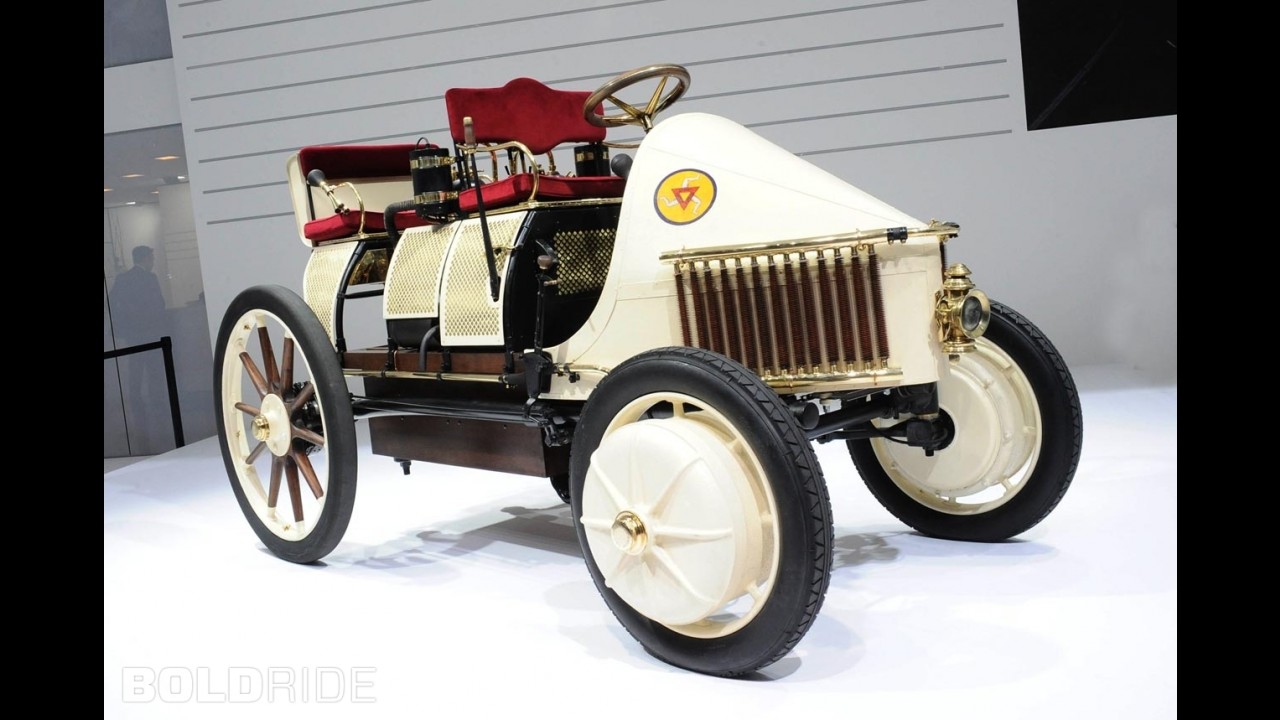

,תמונה 1: מכונית חשמלית משנת 1899 , המכונית נסעה במהירות מרבית של 106 קמ"ש !!!300px-Jamais_Contente_%281899%29_Replique%2C_Paris_Motor_Show_2018%2C_IMG_0467.jpgזו מכונית פורשה חשמלית משנת 1900 עם שני מנועים חשמליים בגלגלים הקדמייםporsche-semper-vivus.jpg

לפני 5 שעות, David32 כתב:
פורשה הצעיר (היה אז בן 25) הציג בתערוכה העולמית בפריז רכב מעין היברידי, עם מנוע בעירה פנימית שפרנס 4 מנועים חשמליים, אחד לכל גלגל. היה גם מודל 2 גלגלים, אחת מההנעות הקדמיות הראשונות אבר.
imgres?imgurl=https%3A%2F%2Fupload.wikimedia.org%2Fwikipedia%2Fcommons%2Fthumb%2F1%2F13%2FLohner_Porsche.jpg%2F280px-Lohner_Porsche.jpg&imgrefurl=https%3A%2F%2Fen.wikipedia.org%2Fwiki%2FLohner-Porsche&docid=9Oyx88DQza1JYM&tbnid=mivkbbQ7784ksM%3A&vet=10ahUKEwjV9tqhmvTkAhWmxIUKHdzGDqUQMwhNKAAwAA..i&w=280&h=187&client=firefox-b-d&bih=628&biw=1366&q=Lohner-Porsche%20Mixed%20Hybrid&ved=0ahUKEwjV9tqhmvTkAhWmxIUKHdzGDqUQMwhNKAAwAA&iact=mrc&uact=8
כשאתם עוקפים גולף 1995 ידנית בצבע בורדו תנפנפו לי לשלום
עקרון דומה לקטר דיזל-חשמלי - מנוע בערה פנימית לטעינת הסוללות ומנועים חשמליים להנעת הגלגלים. בניגוד לרכב היברידי עכשווי שבו גם מנוע הבערה הפנימית וגם המנוע החשמלי משמשים להנעת הרכב. אבל בהחלט טכנולוגיה פורצת דרך בסוף המאה ה-19.
