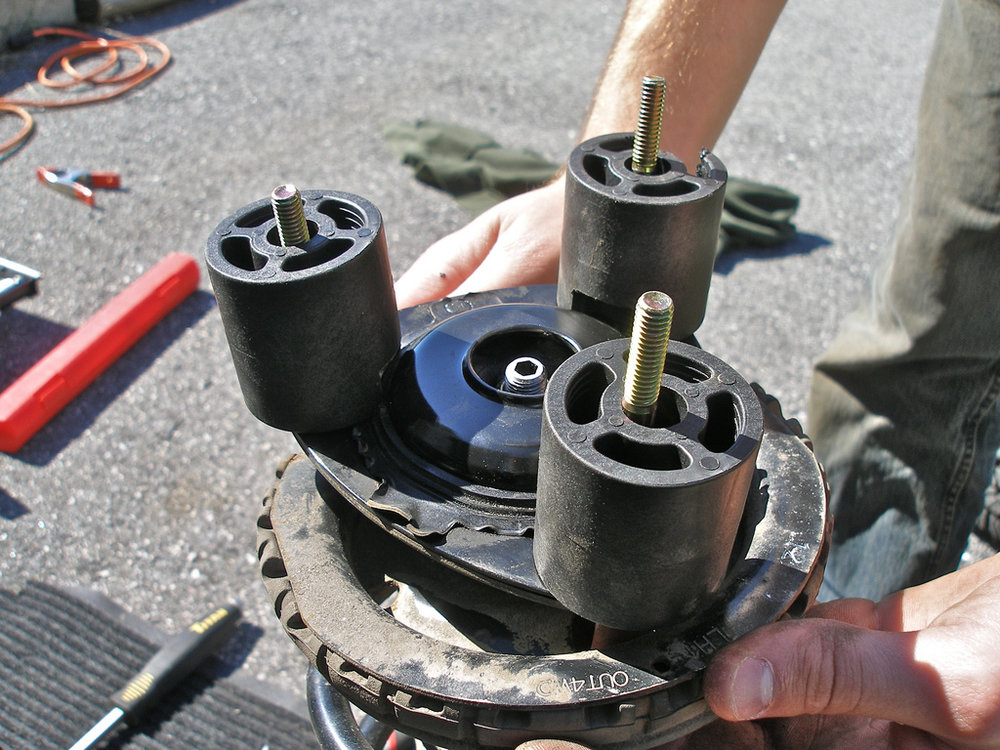

שלום וברכה אני רוצה להדביה (להגביה?) את הסובארו ב5 ס''מ
שכנה שלי עם אותו רכב (רק 2012) הגביה והם מטיילים עם הרכב בלי לחשוש מנזק לגחון.
אני רוצה להגביה עם דלרין (?) כמו בתמונה רציתי לדעת אם תהיה לי בעייה כל שהיא עם ההגבהה בצורה הנ''ל ?

האם מדובר בהגבהות ייעודיות או בתותבים כלליים שאת רוצה לשתול בין המרכב לבית הבולם?
כמה את רוצה להגביהה את הרכב?

מעל הראש בולם יבוא הספייסר זה בעצם בודי ליפט כמו שהעלתי בתמונה
אפשר לעשות מדלרין ואפשר ממתכת 30 מ''מ זה חזק מסםיק
פשוט דלרין יותר סמין ויותר זול ולא מצריך קידוחים והתעסקות
אני רוצה להגביה 50 מ''מ סה''כ
שכנה שלי עשתה באוטודן והיא ממש מרוצה
50 מ"מ זה הרבה, בעייתי גם מבחינת ניהוג יום יומי בכביש וגם מבחינת "מתיחה" של כל מכלולי ההינע, ציריות, מוטות מתח, מוטות פיתול, בולמים (וכמובן גם מבחינת מעבר רישוי שנתי).

אישית, אני פחות מתחבר להגבהות שיש תותב לכל בורג אלא הגבהות שלמות (בצורת משולש או אובלי עם חור באמצע, לא זוכר מה יש אצלך).
בכל מקרה, הרכב בארץ נקרא B4 ולא לגאסי ואני הייתי חושב מאוד ברצינות על לחפש אווטבק מאותו שנתון ולקחת ממנו את כל 4 הבתי בולם עם בולם וקפיץ עליהם.
שימי לב שאם שכנה שלך עשתה את זה במקום יעודי (מניח, פשוט לא מכיר אוטודן) , אני מניח שהם גם ישר אישרו לה ברשיונות את ההגבהה, את לעומת זאת, נשמע שאת מעוניינת לעשות את זה לבד. במקרה כזה, תהיה לך כאמור בעיה אמיתית לעבור רישוי שנתי.

הבנתי ממך שלא יעמוד בעומס תותב נפרד.
מדמע (?) אם אשים 3 תותבים עם מוטות מרותכים על מנת לייצר משולש, לא תהיה בעייה בצורה כזו?

זה את והמזל שלך, יכול לעבור, יכול לא. מאז שהתחילו את ההסדרה של עניין ההגבהות, שמים לזה לב הרבה יותר.
זה לא שבטוח לא יעמוד אבל חלוקת המשקל היא הרבה יותר טובה כאשר מדובר בתותב מלא שמחלק את העומס על פני כל השטח ולא ב 3 נקודות (שהן הכי קריטיות).
מדמע (?) אם אשים 3 תותבים עם מוטות מרותכים על מנת לייצר משולש לא תהיה בעייה בצורה כזו
תודה .
לא בדיוק עוזר כי שוב, חלוקת העומס תהיה רק על 3 הנקודות הקריטיות.
הכי פשוט, לקנות לוח אוקולון איכותי ולייצר לבד תותבים.
