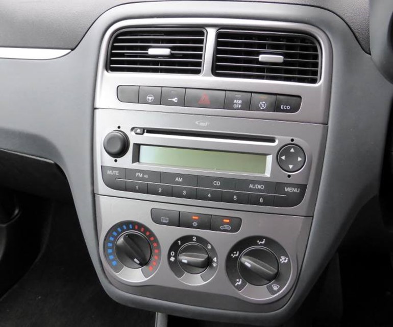

בזמנו ההתנהגות הזו היתה מתרחשת רק כשמצב ECO בגיר מופעל. האם הוא מופעל?
אין לי מושג... איך אוכל לבדוק?
אמור להיות כפתור ECO כפי שמופיע בתמונה - אם הוא פעיל, אמור להיות חיווי בכפתור או בלוח המחוונים עצמו. לחיצה חוזרת מכבה את הפיצ'ר המיותר הזה (הרכב גם ככה עגלה, העברת הילוכים בפחות מ 3,000-3,500 סל"ד זו התעללות באוטובוס שמזנק אחריך ברמזור).
