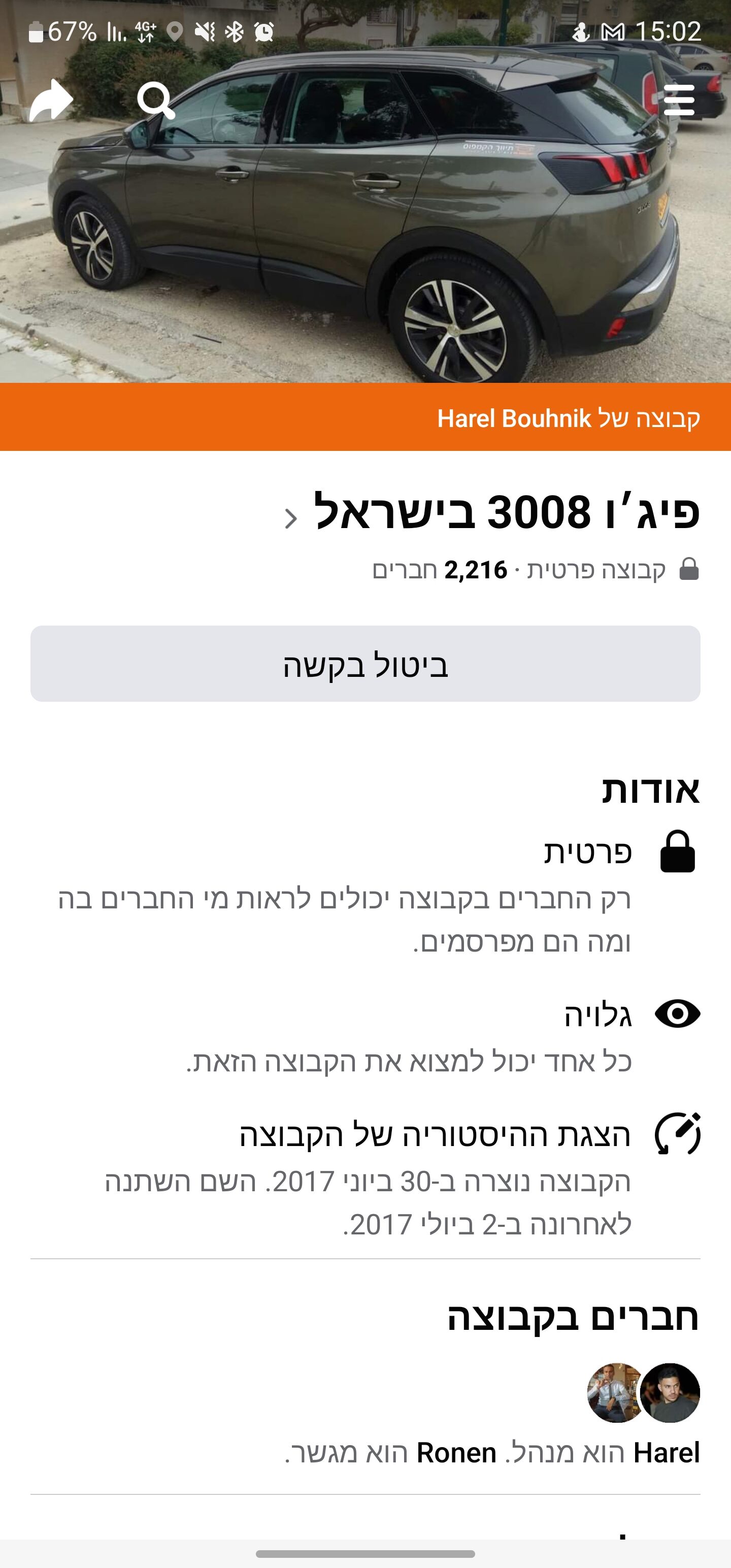

התחילו לאחרונה לא מעט דיווחים בקבוצת הפייסבוק 3008 על רצועה מתפוררת ברכבי 3008 עם מנוע 1.2 משנתון 2019. רובם ק"מ שנע בין 40-60K.
3 שנים כמו שעון  😄
