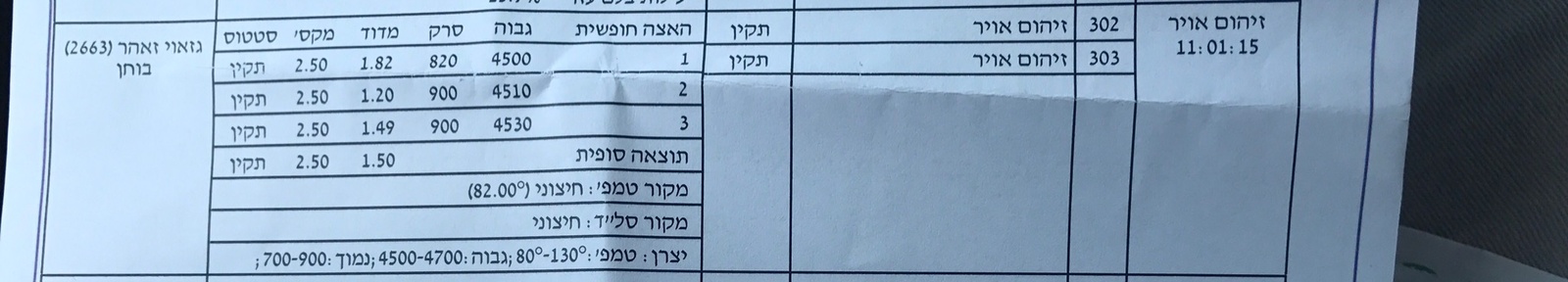

חזרתי עכשיו מהטסט, ועברתי ! תוצאות שונות לגמרי מאתמול.. אתמול היה 7+ היום 1.4
הרכב הגיע אחרי אותה נסועה בדיוק כמו אתמול, ההבדל היחיד הוא שהלכתי לעמדה שונה במכון שאלתי את הבוחן אם אני יכול להישאר ברכב והוא אמר לי שלא, הוא הסתכל על המסך וברגע שראה ירוק עזב את הדוושה.
מסקנות ? לא יודע איך יכול להיות פער כזה גדול בהפרש של יום ...

אשמח אם מישהו ישפוך טיפה אור: על מה עושים ברגע ורכב נכשל על בדיקת עשן בתוצאות גבוהות יחסית, אילו דרכים לתיקון הרכב בד"כ ניתן לבצע בסוגי רכב האלו:
אמרו פה:
א. לבדוק משיכות ואקום סביב טורבו
ב. ניקוי EGR
האם יש עוד דברים פופולרים שיכולים לגרום לרכב לעשן שחור בטסט?
