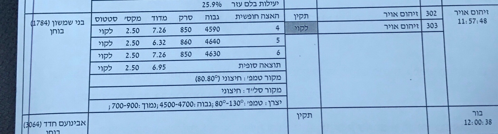

שלום, לראשונה בחיי הלכתי לעשות טסט לרכב דיזל, מסתבר שהבדיקה שונה ממה שהכרתי, הבוחן נכנס לרכב במקומי, לוחץ גז עד 4600 סל״ד ובודק את העשן,
כאמור, נכשלתי בטסט.. היה ניתן לראות שבסל״ד גבוה יוצא מהאגזוז עשן שחור מה שאף פעםמלא קרה בנסיעה רגילה.
צריך עזרה בפעינוח של התוצאות ועצות מה לעשות.

כן - אתה חורג פי 3.
איך זה מגיע ל 7.26 ? אצלי זה לא עבר את 0.3 ( הבוחן כמובן אמר שזה לא יכול להיות וכייל את המכשיר והריץ עוד סט שלם שחזר על התוצאה ובנתיים כולם ממתינים עצבניים מאחורי כי לדיזל יש רק בוחן אחד).
אולי קיימים כמה סרגלים ?
