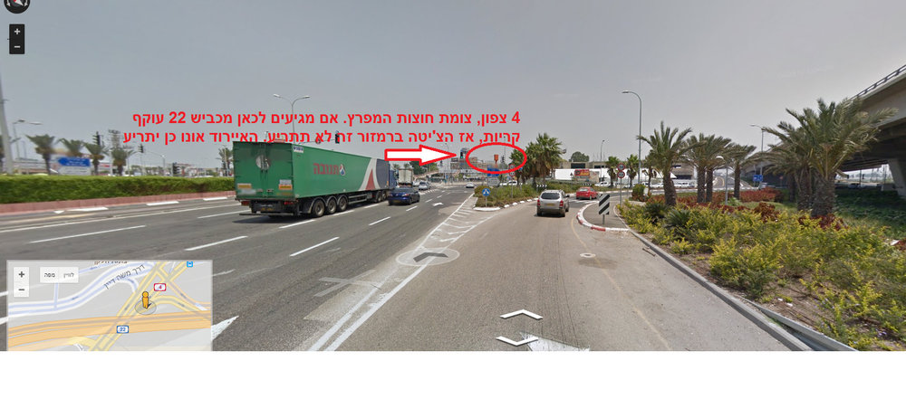

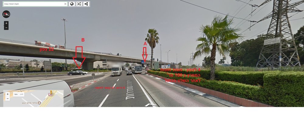

הבעיה העקרית לדעתי היא בתוכנה של המכשיר.
נראה שהבעיה / הבעיה בעיקר היא כאשר משתלבים מכביש אחר, [ובסמוך], לכביש בו ממוקמת המצלמה.
כך למשל:
יורדים מכביש 22 צפון לכיוון 4 צפון לצומת "חוצות המפרץ"
עומדים בנקודה B , פונים שמאלה לכיוון נקודה A.
שימו לב, מדובר בכבישים מאוד ראשיים.
המיקום בו הצ'יטה כושלת וה"איירוד אונו" מצליח לפעול כשורה.
הצ'יטה לא תזהה כאמור את המצלמה שנמצאת בצומת ,חוצות המפרץ, לכיוון צפון.
אם מגיעים אל המצלמה תוך נסיעה רק בכביש 4 צפון לכיוון נקודה A אז הצ'יטה לזכרוני, מזהה.
זה הזוי.

להדגיש שהמצלמה נמצאת בצומת הבאה שאחרי נקודה A כך שיש לה "מספיק זמן" להתריע על שתגיע לנקודה בה ממוקמת מצלמה.
