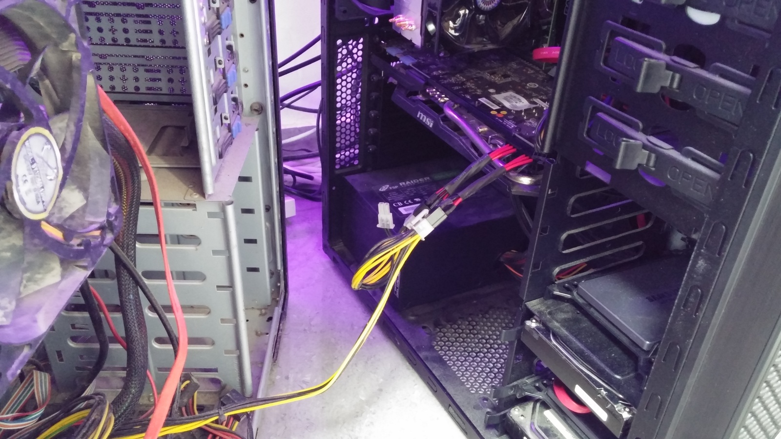

טוב אז ככה.. (למי שלא רוצה לקרוא-מסקנות בסוף :))
פשפשתי בבית ומצאתי מחשב ישן עם ספק של 550W (למרות שNVIDIA ממליצים על מינימום של 600W לכל המערכת), אבל לא רציתי להתחיל לפרק את שני המחשבים כי זה המון זמן ועבודה וגם מחשש שלא אחבר משהו כמו שצריך\אשכח משהו.
אז עשיתי דבר פשוט: ניתקתי את הספק הקיים מהכרטיס מסך שלי (שני חיבורים של 8 פינים) וחיברתי אל הכרטיס את הספק הישן תוך כדי שהוא יושב עדיין במחשב הישן.
המחשב עלה ועבר בהצלחה בדיקת מאמץ אפילו עם OC, הפסקתי את הבדיקה מיוזמתי אחרי כמעט 10 דקות כי הרי אם הוא מחזיק בדיקה כזאת (מאמץ שלא קורה בפועל, דומה בערך ללקחת רכב ולעלות איתו בעלייה אינסופית בפול גז כשבחוץ 50 מעלות) אז הוא יחזיק גם במשחקים.
אבל בכל זאת הרצתי עליו משחק כמה דקות והכל היה בסדר.
בקיצור, הספק תקול 99.99% .
אתקשר אליהם ביום ראשון ואבקש שיחליפו, יש לי עדיין אחריות.
אני די מאוכזב מהם כי הם טענו שהכל תקין, אפילו כשאלתי כמה פעמים על הספק.
יכול להיות ששיקרו, יכול להיות שהם פשוט לא מספיק מקצועיים..
