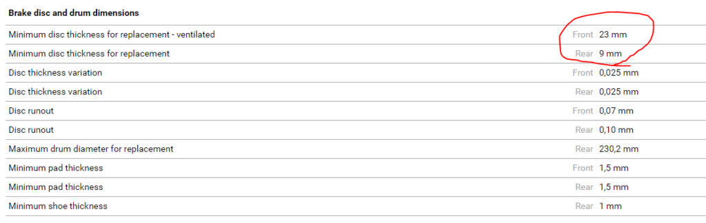

בדקתי את עובי הצלחות והם 2.65 ממ בקירוב..

כיצד מדדת את עובי הדיסק? דאגת לדלג מעל המדרגה שבקצה הדיסק ולמדוד באיזור מרכז משטח המגע של הרפידות?
Sent from my ONE A2001 using Tapatalk
יום טוב גם לך
אין פה "בערך". הבדל בין חדש לפסול הוא 2-3 מ"מ ולכן צריך למדוד במדוייק.
ככה מודדים, ב 5-6 נקודות על פני הדיסק ולעשות ממוצע:
