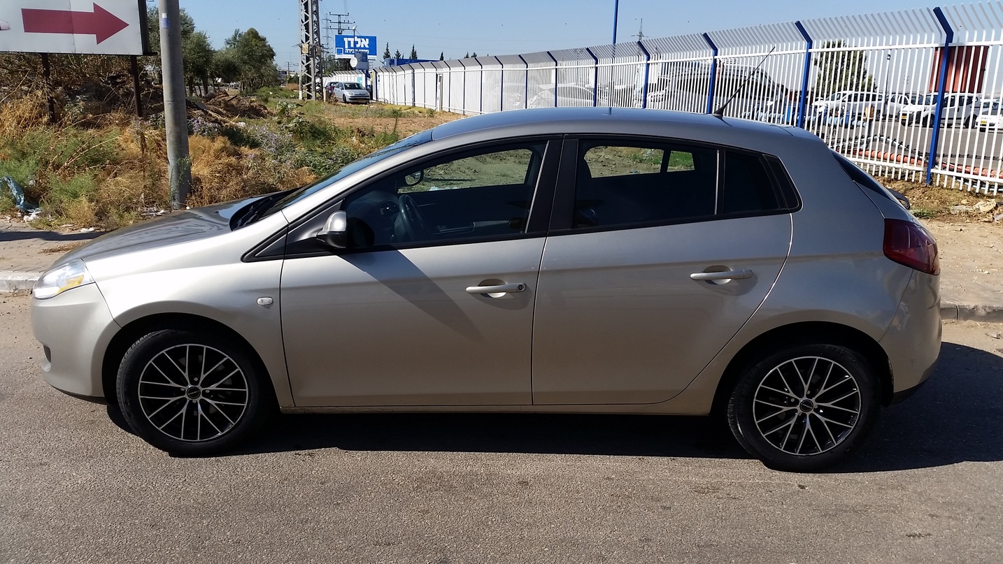

אם בא לך על איטלקיה נחמדה בתקציב נמוך, למה להיכנס להרפתקאה עם אלפא ישנה? בתקציב הזה אתה יכול לקנות פיאט בראבו 2010-2011 עם מנוע טורבו חזק. אני מחזיק כזו ידנית ונדירה ומאוד נהנה ממנה. הרכב אמין מאוד!
גם הרובוטיות בסדר ממה שאני שומע מחברים.
מציע לך להשאיר את חלום האלפא לעתיד, כשיהיה לך תקציב להחזיק אלפא חדישה יותר
