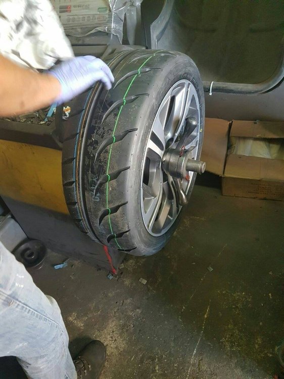

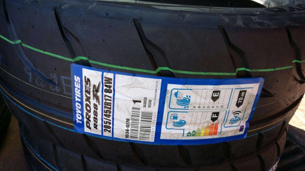

2. אחיזה- קיבלתי את הרכב עם סט הצמיגים המקורי (michelin pilot exalto pe2). הצמיגים האלה לא היו שם דבר בתחומם גם כחדשים, אז כל שכן אחרי שנתיים וכמעט 20 אלף קילומטרים אצל הבעלים הקודמים. החלטתי להחליף אותם. חבר של חבר של חבר אמר שהוא יכול להשיג לי צמיגים ספורטיביים במחירי עלות. לא ספורטיביים ולא נעליים, מה שכן היה שם זה מחיר נמוך. הותקנו על הרכב סט של dunlop sprtmaxx, אין הרבה מה להגיד על הצמיג, גרוע, רך ובעיקר כל קשר בינו לבין ספורט מקרי לחלוטין. נסעתי עליהם קרוב לחודשיים, בערך 2K קילומטר והחלטתי להחליף, ההתלבטות הייתה בין המישלין ps4\pss לצמיגי סמי סליק כדוגמת הad08R\595rsrr\z222 rs3 וR888R . ההתלבטות שלי הייתה משמעותית, בדקתי קראתי וחקרתי אבל כשהגעתי לשלב שבו הייתי צריך לעבור מהתיאוריה אל הפועל נוכחתי לדעת שבמידה שלי (205\45\R17) זה יהיה הרבה יותר קשה משחשבתי להשיג סט טוב. כמה טלפונים לכל החברות הגדולות ובסוף נמצאו סט של טויו R888R אצל צמיגיית דורון לדרך. כשאני אומר נמצאו אפשר לטעות ולחשוב שהם פשוט ישבו שם על המדף אבל זה לא היה המצב. לימור הפכה עולמות, להשיג זוג נוסף (זוג אחד היה אצלם) ואחרי כשבוע נמצא זוג נוסף והותקנו על הרכב רביעייה במחיר של 3K. הצמיג מדהים, אוחז מאוד, ממש מרגיש שהרכב יישאר דבוק לכביש לא משנה מה אעשה, שום בלימה, האצה או מהירות בסיבוב לא תפר את אחיזתו. הצמיג קשיח וגם רועש אבל זה פחות מעניין אותי. נישאר רק לקוות שיחזיק על הרכב ולא ייגמר מהר מדי.

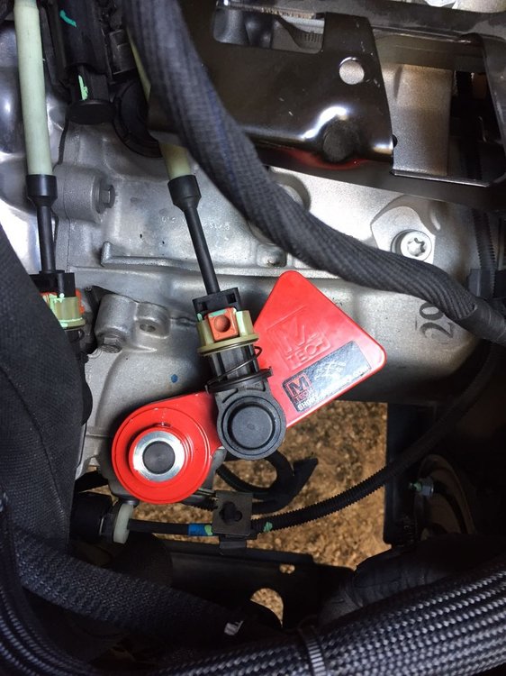

3. הילוכים- המרחק בין ההילוכים היה ארוך במיוחד, ביחס לכל רכב וכל שכן ביחס לרכב עם יומרות ספורטיביות. העניין הפריע לי גם מבחינת התחושה, וגם מבחינת איבוד הכוח שקורה בגלל הזמן שמתבזבז כשהרכב בין הילוכים. העניין טופל, הוזמן שורט שיפטר של חברת M tech. ההבדל הורגש מיד, המהלך התקצר משמעותית והידית מרגישה קליקית. המשקל שלה קצת עלה אבל המעבר הרבה יותר מדוייק וכבר אין טעויות בכניסה להילוכים.

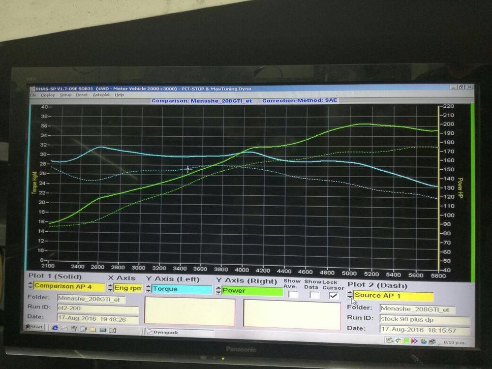

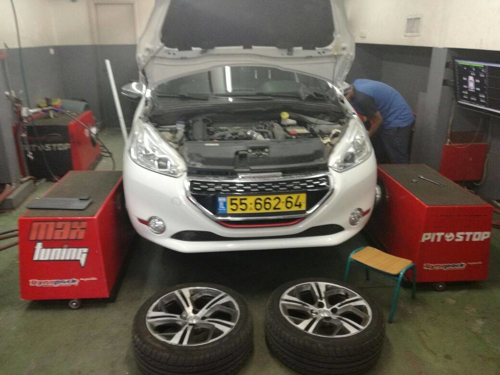

4. כוח- אני כותב את זה פה למרות שזה לא משהו שתיכננתי לשפר כי לא היה חסר לי כוח ברכב. כשעשיתי את הדאון פייפ נדלקה נורת תקלת מנוע ומראש תכננתי להמשיך לנסוע איתה. אחרי כמה שבועות החלטתי שזה מפריע לי ואחרי התייעצות עם דני ממקס טיונינג הוסבר שלי שקריאת הנתונים השגוייה מחיישן הלמדא שגורמת לנורה להידלק משבשת את הזרקת הדלק וזה פוגע בצריכת הדלק ובביצועים. קבענו לשבוע אחרי ביום שני בשעה 16:00. בשבוע הזה כבר התחלתי לתדלק 98 והמשכתי כך עד היום. לא סתם אני מציין את השעה. דני עבד על הרכב מעל 4 שעות, הרצה על הדיינו, עדכון תוכנה לפי הנתונים שהתקבלו וחוזר חלילה. ככה עד שהתקבלה התוצאה הרצויה (עלייה של כ40 כ"ס ולא זוכר כמה מומנט, פשוט לא כל כך מעניינים אותי המספרים). השינוי היה מורגש, בעיקר בלחיצות נדיבות וטיפוס לסל"ד גבוה. נפילות כוח קטנות ב2750 סל"ד ובאיזור ה5000 סל"ד סודרו גם כן. למרות השיפור כנראה שבדיעבד לא הייתי עושה את זה שוב. הרכב לא היה צריך עוד כוח וגם אחרי התוכנה התוספת לא הייתה מטורפת כמו שניתן לראות בחלק ממנועי וואג שמקבלים תוכנה והופכים למשהו אחר לחלוטין.
14600562_10210398825033141_1217467310_o.jpg14599688_10210398827313198_361529700_o.jpg
*(שיא ההספק נמדד בהרצה שנעשתה שבוע אחרי, הגרף המצורף מראה את השינוי ביום צריבת התוכנה לראשונה).

יש 200 במנוע,בנאבה יש שם סביבות ה175 לפי הגרף, נראה הגיוני.
Sent from my XT1575 using Tapatalk
כן אבל הוא עשה תוכנה העלתה 40 כוחות סוס. צריך היות מעל 200.
משהו מוזר ברכב שלך לא אמור להיות סטוק סביב ה200 כוחות סוס. כי לפי הדיינו נראה בגרף שיש קצת פחות 200.
זה אחרי התוכנה
לפי הגרף בפיק הרכב מוציא סביבות ה205 בנאבה.
שזו עליה של 30 כ"ס.

בסימניה אצלי גם יש קישור לשורט שיפטר של Mtech (תוהה אם באמת שווה, כי למעט אורך המהלך, השאר לטעמי) וקביעת פגישה אצל מקסטיונינג :-)

איתי אני גם עם שורט שיפטר של אם טק, שיפור משמעותי לטובה ב 208, שווה כל שקל במיוחד ברכב הזה שהמהלך הידית כמו באוטובוס.
המדידה בוצעה בנאבה וכמו שאמרתי שיא ההספק (240 כ"ס) נמדד בהרצה שבוצעה אחרי שבוע של נסיעה עם הרכב עם התוכנה החדשה ועדכון נוסף. את הגרף הזה לא צילמתי.

שמע שורט שיפטר זה משהו שהייתי ממליץ לכל אחד להתקין, במיוחד אם המהלך ברכב הספציפי ארוך יחסית. פשוט משפר את כל חווית הנהיגה עם הידני.
