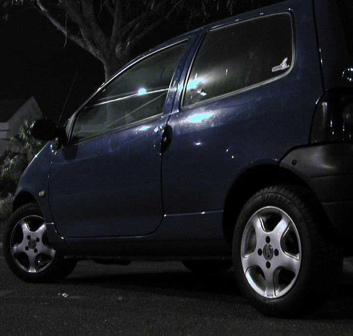

לפני שלוש שנים קניתי את החישוקים הללו - WolfRace במידה 13" רוחב 5"
בפחות מ-1500 ש"ח (אני לא זוכר את המחיר המדויק) אצל צמיגי כחלון באזור.
בחרתי מתוך קטלוג והם הגיעו תוך חצי שעה עם שליח.
http://www.wolfrace.co.uk
אני משער שנותרו 13 במלאי.
