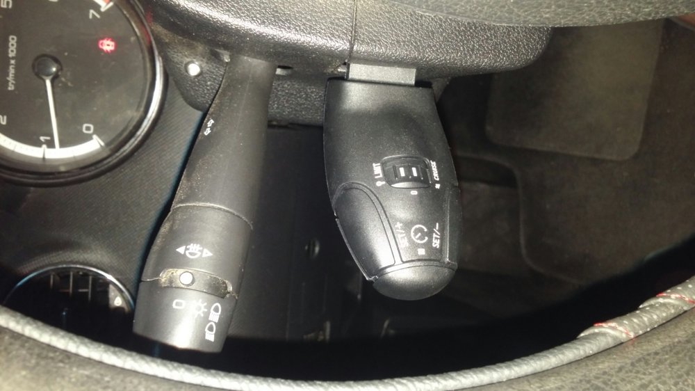

אני ממש נתקעתי בעניין להפעיל ידית בקרת שיוט (cruise control) ברכב פיג'ו 308 שלי. האם ברשותו של מישהו יש מחשב כזה כדי להתחבר דרך OBD ולעזור עם המשימה?
בתודה, אדוארד.
נ ב. אני מצאתי הרבה התיחסויות להפעלת שליטה על כיוון שעון דרך ידית שליטה של מערכת סטיראו (מתחת להגה). אצלי לא עובד. האם מישהו יודע מה צריך להפעיל?

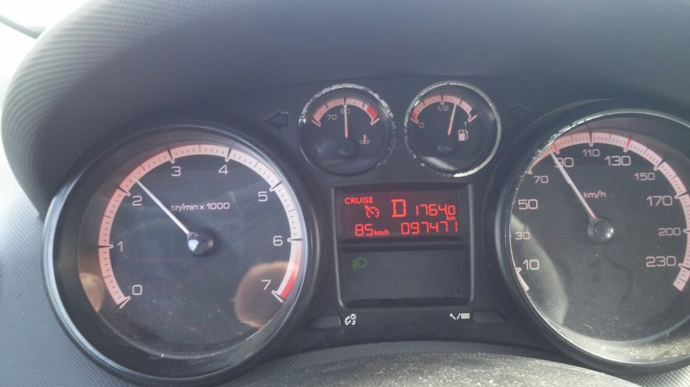

שלום רב,
ברצוני לכתוב כמה מילות תודה.
מספר שבועות אני נמצא בסוג של "מסע אתגרים" להתקין מערכת בקרת שיוט (cruise control), יצא לי ללמוד הרבה מאוד בנושא מחשב OBD וסוגיו למכוניות פיג'ו / סיטרואן, תוכנות דיאגנוסטיקה, בעיות ומכשולים בנושא...
ובנוסף יצא לי להכיר אנשים טובים שומוכנים לעזור בשביל חיוך ומילה טובה. והפעם אני מדבר על מוסך "גבע" בתל אביב ובמיוחד תודות ליוסי. התרשמתי מהמקום: מוסך לכל דבר פג'ו/סיטרואן מרווח ומאובזר (אך מטפלים לא רק ברכבים צרפתיים), אנשים נחמדים ומקצועים. חשוב לציין כי במספר הפעמים שביקרתי במקום ראיתי לקוחות מרוצים ובטוח שזאת הסיבה כי חוזרים לקבל שירות דווקא במוסך "גבע". וגם אני קיבלתי עזרה ושירות ברמה אנושית ומקצועית. המון תודה ושיהיה לכם בהצלחה.
לגבי העניין שלי - תוצאה של העניין: הכל עובד.
למי שיש שאלות אשמח לעזור או לתמוך. ובכלל מערכת בקרת שיוט - החסרה בדגמי 308 - הינה מערכת מגניבה ושימושית המקנה נוחות וחיסכון (דלק וקנסות :lol:).
