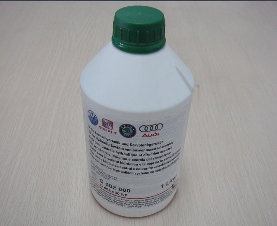

לא כל נוזל שיש ברכב זה שמן, מי אמר לך שמה שאתה מסתכל עליו זה שמן?
לגבי הנזילה, בטוח יש נזילה שצריך לתקן, אחרת המיכל היה מלא. הנוזל הזה לא ממלאים ולא מחליפים אף פעם, הוא תמיד צריך להיות מלא באותו מצב, גם אחרי 10 שנים.
אכן בתחתית המיכל קיים מסנן שמן. מפלס השמן צריך להגיע קצת מעל סימן ה-MIN שנמצא על גבי המדיד. אם אין שמן בכלל רצוי לגשת למוסך.
לנוחיותך צירפתי תמונה של פקק המיכל עם המדיד.
השמן המתאים למערכת הגה הכוח הינו G 002000A2.
