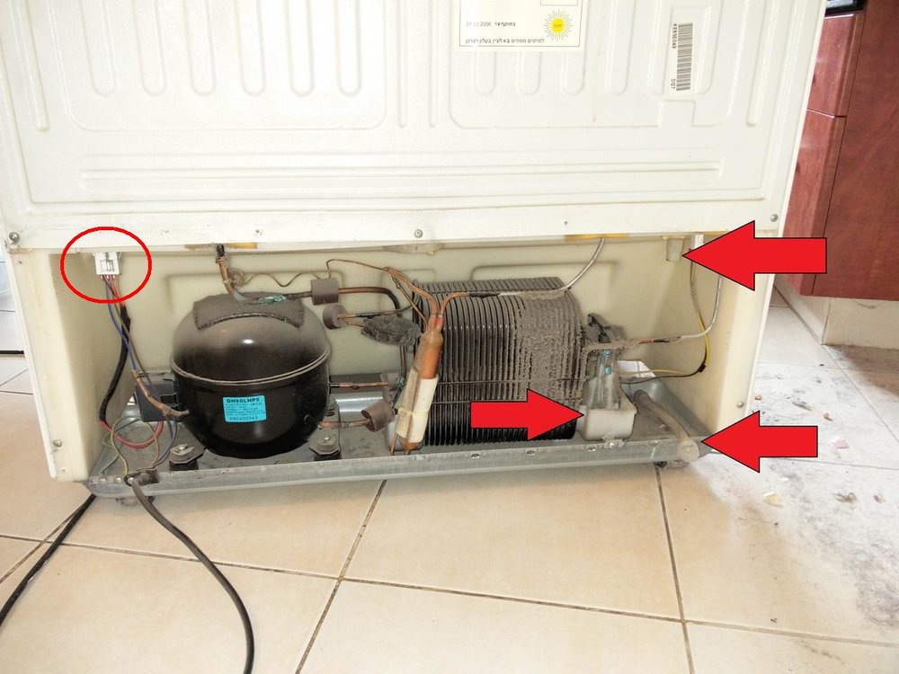

ייתכן שהטיימר נמצא מאחורי לוח הפיקוד (כפתורים) של תא הקירור או כחלק שמותקן במעגל ההפשרה/פיקוד.
לא מכיר את הדגם שלך אבל אני מסתמך על דגם דומה שהיה להורי ותיקנתי אותו מספר פעמים.
*** תבדוק את החלק אשר סימנתי באדום. לדעתי זה הטיימר.
