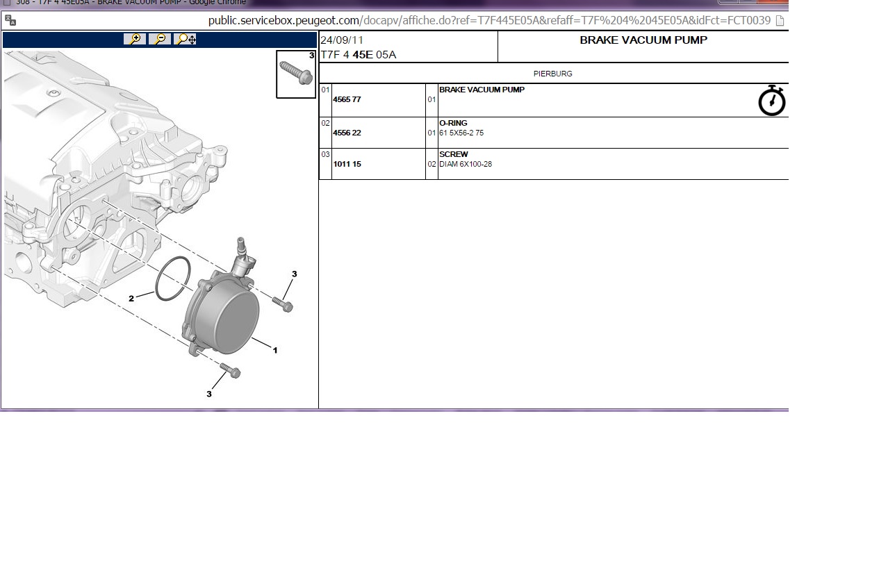

תעלה מספר שלדה ונראה איזה אטם יש שם לפי השרטוט

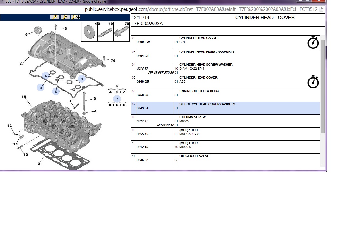

משאבת הואקום מונעת ע"י גל הזיזים ויוצרת ואקום בצינורית המחוברת אליה ע"י תנועת דיאפרגמה בד"כ.
הנזילה שאתה רואה היא שמן מנוע שיכול לצאת מאטם המשאבה או מאטם מכסה השסתומים הצמוד אליה.
בשבילך אני מקווה שזה אטם המשאבה כי אטמי מכסה השסתומים מגיעים בקיט אחד ויקר.
כפי שדניאל כתבה לך- נגב את האיזור ועקוב אחריו כדי לגלות את המקור.
אני מצרף לך את השרטוטים עם המקט"ים
[ATTACH=CONFIG]450368[/ATTACH][ATTACH=CONFIG]450369[/ATTACH]

בדקתי עכשיו במחירון של לובינסקי. הסט אטמים (מס 7) - דווקא לא יקר. 200 ומשהו ש"ח.
המשאבת ואקום הזאת יקרה בטירוף. (1100 בערך. קיבלתי במורשה הצעה של 1300 עם התקנה).
יש צורך בהחלפת נוזל בלמים בחלפת המשאבה הזאת?

בהשוואה למחיר אטם המשאבה (22 ש"ח מקורי) זה יקר, למרות כשלעצמו המחיר הפתיע אותי לטובה :-)
לשאלתך- אין צורך בהחלפת נוזל בלמים, אבל אני לא רואה שום סיבה להחליף את המשאבה.
בכיף שרטוט של המדחס- מדובר במוצר מושלם כך שאין פירוט לחלקים ולא ניתן לקנות חלקים ממנו.
