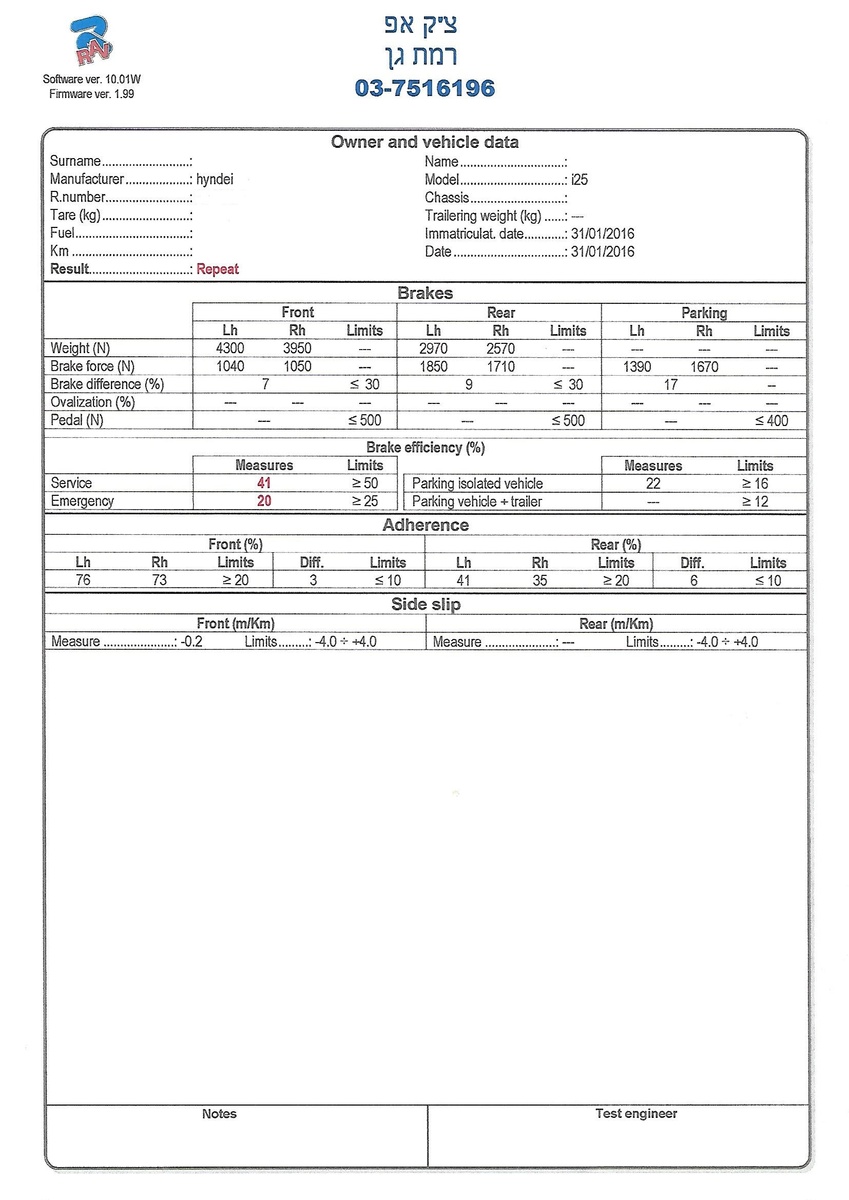

buki, אלו תוצאות הבדיקה.
אשמח לחוות דעת מהמומחים השונים.
(ואי"צ להתייחס לכך שכתוב i25, אני גם ככה מתבייש לצאת מהבית לאחר ההשפלה...)
