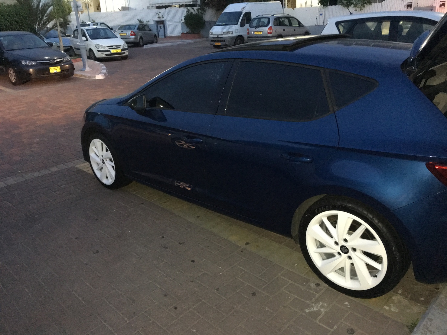

שלום לכולם ,

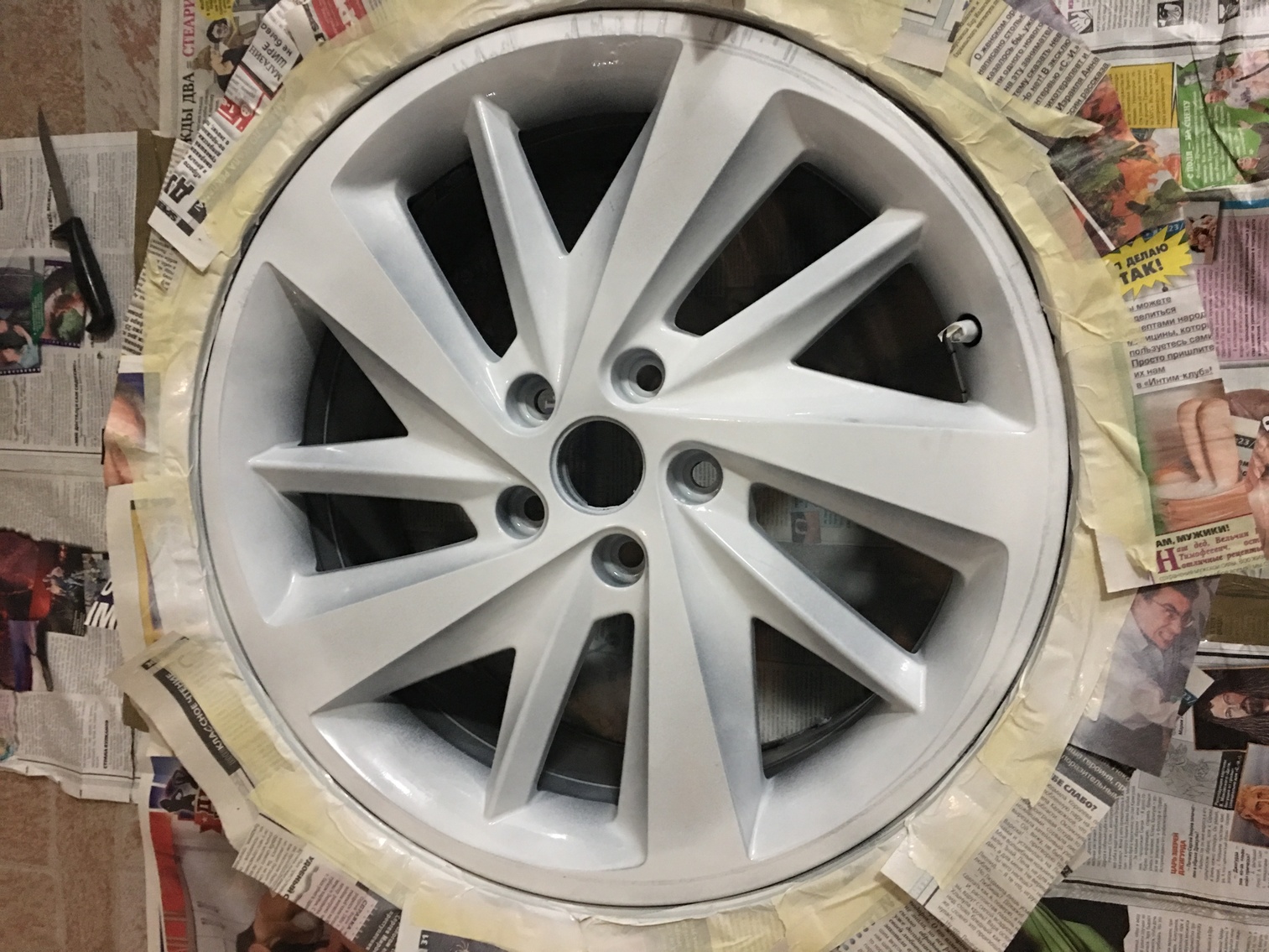

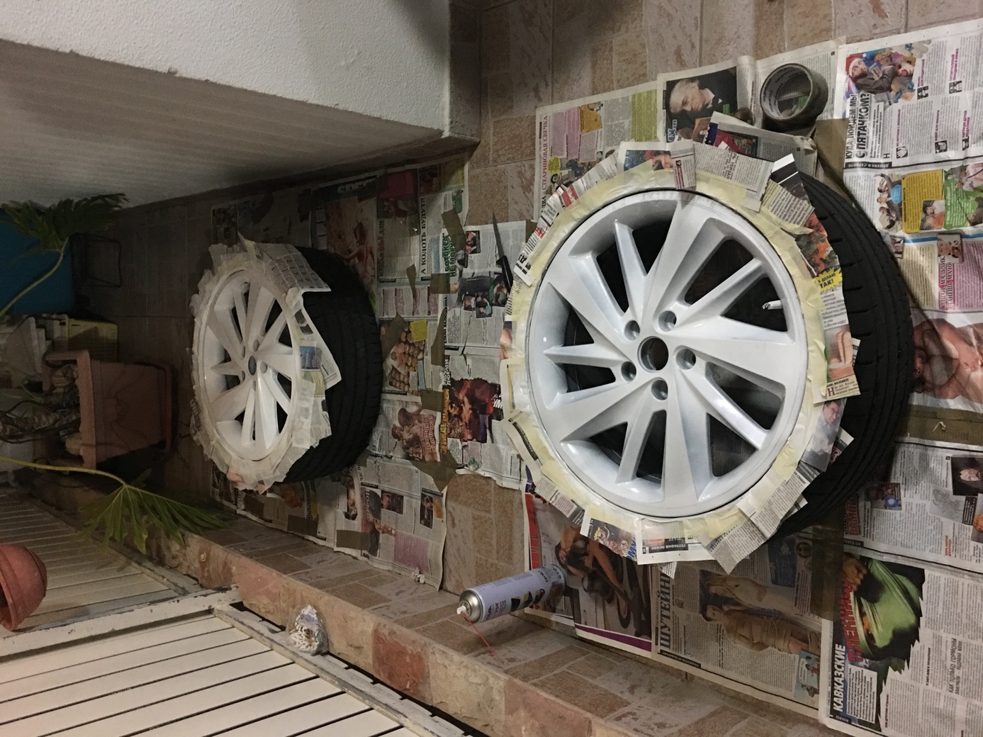

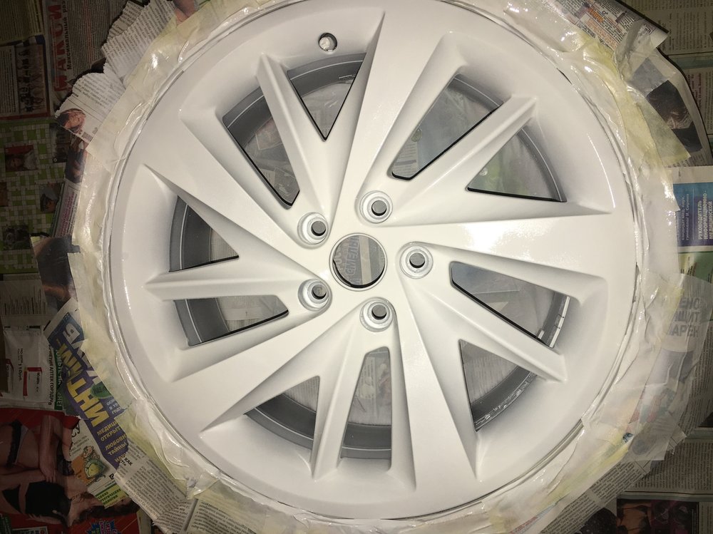

לאחרונה צבעתי את הגלגלים בלבן.

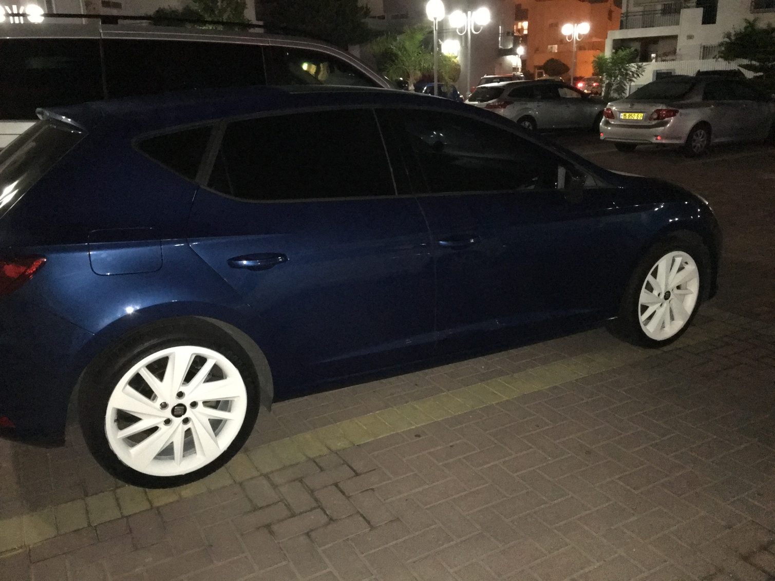

סה"כ נראה מעולה אך אחרי כשבועיים הבעיה הכי גדולה היא שאני פשוט לא מצליח לנקות אותם ברמה מספקת , עדיין יש שאריות של פיח בלמים וחלקים שכמעט שחורים...
ניקיתי עם שני סוגי מברשות והחומר לגאנטים של CG האדום (דיאבלו או משו כזה) ולאחר מכן מעבר עם ג'רניק ולאחר מכן מטלית לייבוש.
איפה הבעיה ?
תודה.

אתה צריך להשתמש בנוזל ניקוי כללי שהוא APC ככה אני שוטף את הרכב, אצלי יש בנוסף מטלייזר שהוא מעין כסוף מטאלי ואחרי לכלוך לא רואים מזה כלום, צריך להבריק את הג'אנטים (פלסטידיפ שאצלי לא נוקה כבר חודשיים).
בכל אופן ככל שתשאיר יותר הרבה זמן את הלכלוך ככה הוא יידבק יותר, תנסה נוזל לניקוי כללי של אופטימום או של שופרסל (הצהוב) זה נקרא APC, בדילול של 1:4 או אפשר גם 1:3. להשפריץ עך הג'אנט להמתין דקה בערך ואז לשטוף עם גרניק ולעבור עם מטלית ג'ילדה (מנקה ממש טוב את הפלסטידיפ) או עם מיקרופייבר.
במידה ועשית מעט שכבות יהיה לך קשה לנקות את זה, צריך מינימום 4-6.
נ.ב הדיאבלו ג'ל הוא יחסית חזק ויכול לפורר את הפלסטידיפ, תשתדל שלא לגעת עם חומרים מוזרים, יש פורומים בלי סוף וגם אצלנו כאן לשיטות לנקות את הציפוי הנ"ל.
Opel Adam S 2017
הסונקס לא מגיב עליו, הוא עדין לפלסטידיפ וזה מנסיון.
לא ממליץ לשפשף כי זה ציפוי גומי בסופו של דבר אם לא פגעת בציפוי בזמן האחרון אתה תפגום אותו בדרך..
אני לא נוגע בזה עם מברשות, אולי עדינות אבל בעיקר במטליות חד פעמיות של מיקרופייבר או ג'ילדה שמשום מה מנקה את הלכלוך ממש טוב על הציפוי גומי הנ"ל.
יש חומר ייעודי שנמכר רק בארה"ב לצערי, עולה 20 דולר ונקרא brake dust pro או בשם המקצור BDP, להשיגו - ממש יקר עם המשלוח.
כמו כן לאחר שאני מנקה את הפלסטידיפ אני מורח עליו הגנה כגון ג'ל ENDURANCE של מגווירס או אופטיבונד, ולאחר מכן מייבש את השאריות שלו כדי שלא יישאר שומני. משאיר את הג'נט מבריק ויפה.

הבנתי , אוקי אנסה.
מצחיק כי שמתי אינדורנס על הצמיגים אחרי שסיימתי לצבוע ולא חשבתי בכלל לשים גם על הג'אנט :(
נ.ב על איזה גילדה מדובר (הלבנות מעור או הרגילות הצהובות ?)

א - תוצאות מאוד מאוד יפות תתחדש נראה יפה והרבה יותר מחמיא
ב - אני גם בעל גנטים לבנים וזה מציק הלכלוך , אין ספריי או משו למריחה שהוא כמו ווקס , שמיישמים מחכים שיתיבש , מנגבים ואז כאשר מצטבר לכלוך פשוט מים בלבד מוריד אותו .
אין כזה ??? אם אין חייב להמציא !
הלבן דווקא נראה יפה לדעתי אני גם רציתי לבצע על שלי, פשוט תופס הרבה לכלוך וצריך לנקות הרבה יותר מאשר צבע אחר.

אממ האמת שחשבתי בכלל על שחור אבל בעת הקניה חבר אומר לי שמע לבן יהיה מגניב , וזרמתי רק לא חשבתי על הניקוי האותו רגע.
עכשיו אני מאוד מצטער על זה לקחתי את הלבן , סיוט לנקיון ולא מתקנה עד הסוף לא משנה מה אני עושה.
כסוף אתה מתכוון על הלבן ?
