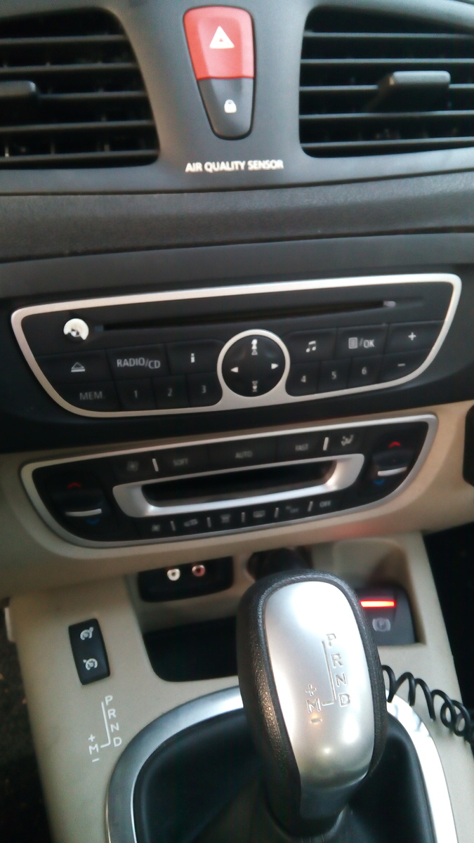

התחדשתי ברכב, יש בו רדיו מובנה וכניסת AUX,אין בו שליטה מההגה, ברשותי מגבר,סאב וסט קומפוננט, רכשתי ב EbAY מתאם שאמור לאפשר לו חיבור USB, ניגשתי למתקין היום הוא פירק לאחר מאמץ את הרדיו המובנה וגילה שאין בכלל אפשרות לחבר לו כלום, יש לו רק צמה שמתחברת מאחורה, כדי לחבר את המגבר והסאב צריך מנחת ולUSB צריך סוג של מתאם שעולה 450 שקל, קיבלתי הצעת מחיר של 1150 כולל המתאם להתקנה, נראה לי יקר למדי, יש דרך אחרת ? לא יותר כדאי להחליף את הרדיו המובנה ברדיו 1 DIN עם יציאה למגבר ? חשוב לי האיכות ושיהיה חיבור USB עם העברה קלה של שירים ופחות חשוב לי שיראו את שמות התחנות בתצוגה העילית.

אודה לכל עזרה. הרדיו נראה ככה:

מציע לך, קודם כל, שיהיה מכשיר עם קישור בלוטוס. זה סוגר לך פינה של התקנת דיבורית, חוטים ועניינים. כדאי גם מכשיר עם 3 זוגות יציאות RCA שיהיה ניתן לשלוט בסאב בקלות. בעניין התצוגה - אלא אם כן יקרה נס - תצטרך לוותר על התצוגה העילית ולראות הכל במסך הרדיו-דיסק.
נראה לי שלהישאר עם הרדיו המקורי זה פתרון פחות איכותי ויותר יקר, צריך מנחת למגבר 200 שח ומתאם לUSB שעולה 450 שח. התצוגה העליונה פחות מעניינת אותי וגם ככה אין שליטה מההגה, לא הבנתי את הקטע של כמות יציאות ה RCA, אני רוצה לחבר את רדיו דיסק למגבר, המגבר מתחבר לרמקולים ולסאב, לא ? יש לי מגבר 4 ערוצים של JBL, יש רדיו דיסק מומלץ ?
למגבר יש 4 כניסות RCA. אם יש לך רדיו דיסק עם 4 יציאות RCA - הכל פשוט. 4 יציאות מתחברות ל- 4 כניסות. אם יש לרדיו דיסק רק שתי יציאות כאלו אז תלוי במגבר. יש מגברים (לא כולם! תבדוק!) שיודעים "לשכפל" את הסאונד מהערוץ הקדמי שחיברת למגבר ולהוציא אותו גם לשני הערוצים האחוריים/סאב. ההבדל הוא בנוחות השליטה: כאשר ישנם 4 חיבורים תוכל לשלוט על הסאב דרך כפתור FADER של הרדיו דיסק, להוסיף או להפחית. במצב 2 חיבורים מכוונים את הסאב בכפתורים שעל המגבר ואם חסר לך באסים (או יותר מדיי) צריך לגשת למגבר ולשנות. בעניין רדיו דסק מומלץ תמשיך לחפש בפורום. בדיוק הייתה היום המלצה על כמה מכשירים.
