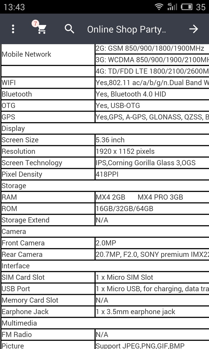

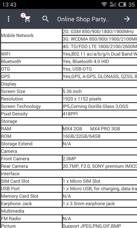

תצרף קישור לטלפון שאתה רוצה לייבא - ואז יהיה אפשרי לראות האם המפרט מתאים לישראל (מבחינת תדרים).

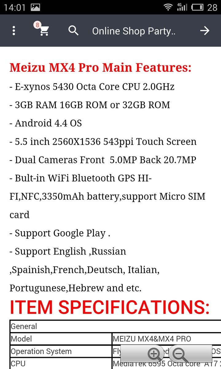

לפי הבנתי, רק בגרסא שנמכרת בישראל יש עברית (ההשערה היא שבאג פנתה ל-MEIZU בדרישה כזאת כדי להקטין את היבוא המקביל).
דבר נוסף - תבדוק האם מבחינת מחיר זה משתלם (MX4 עולה בבאג 1449 שח לגרסה עם 32GB זכרון)
המוכר כותב למטה תמיכה בשפות ביניהם מצוין עברית.

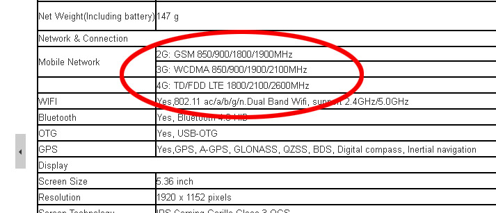

לצמצום כאב הראש - הטלפון בקישור הספציפי שנתת, יעבוד בארץ בלי שום בעיה.
[ATTACH=CONFIG]443357[/ATTACH]
רואה פה? כל התדרים שאלפא ציין, מופיעים. הוא יעבוד טוב אפילו אצל פלאפון הגנבים.
אם חלק מהתדרים לא היו מופיעים, זה אומר פשוט שבמקומות מסויימים, בהם רק התדר שלא נתמך אצלך משודר ע"י הרשת שלך, לא תהיה לך קליטה.
לגבי עברית- מקסימום תחליף רום. כל עוד HWGEEK מסתובב בפורום, אל לנו לדאוג :-P

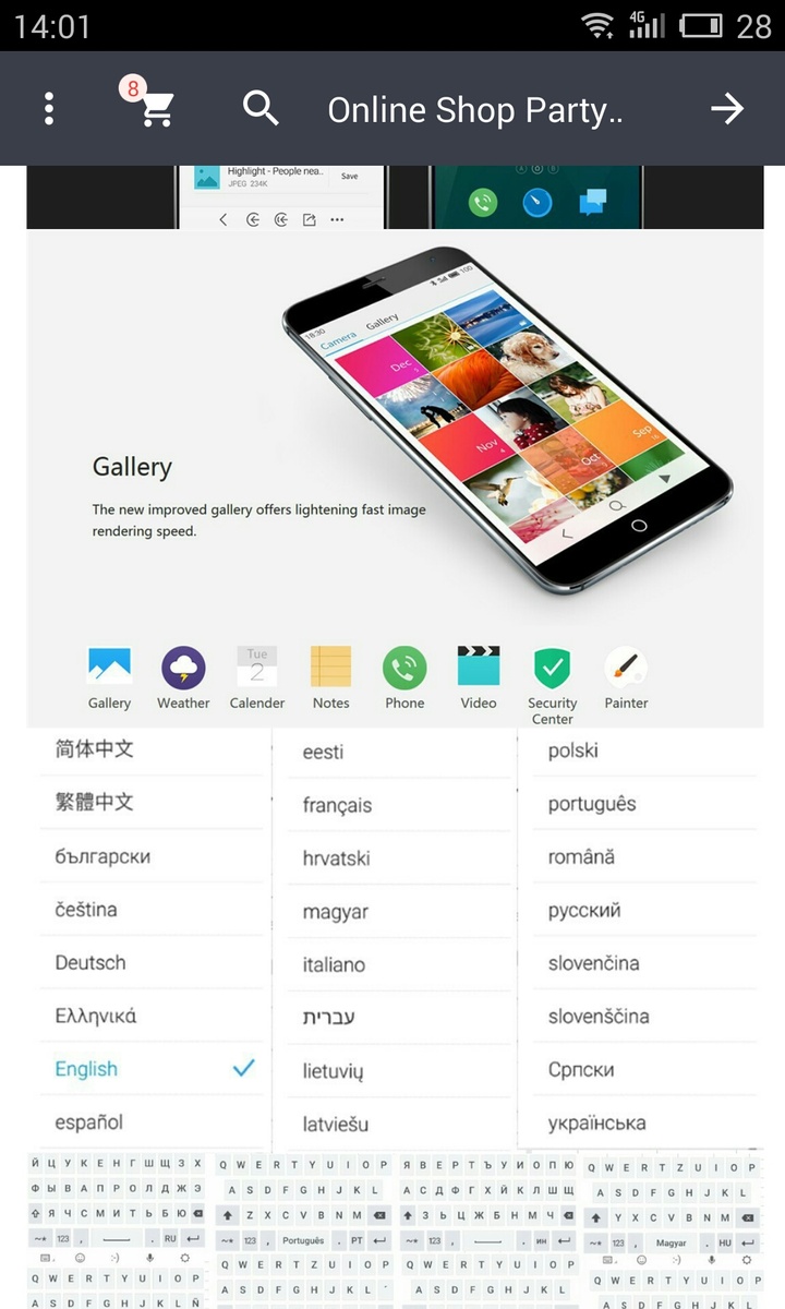

במייזו אי אפשר להחליף רום, הbootloader סגור
אין צורך בכך כתוב במפורש שיש עברית

לפי הנתונים שהמוכר מספק - הטלפון אמור לעבוד בישראל ללא בעיות (מבחינת רשת סלולרית).
