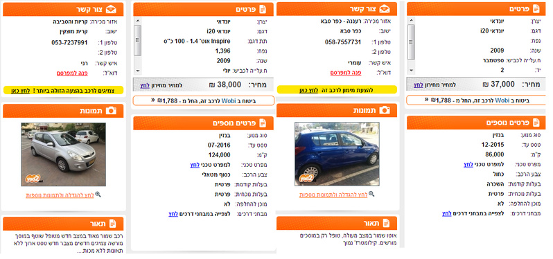

איך מעריכים כמה הרכב שווה? עושים ממוצע של מה שמבקשים בלוחות לאותו שנתון ואותו ק"מ פחות או יותר. מורידים מזה 10-15% (בגלל שרוב המכירות נסגרות קצת מתחת למחיר המבוקש) - זה בערך מחיר שצריך לשלם.
