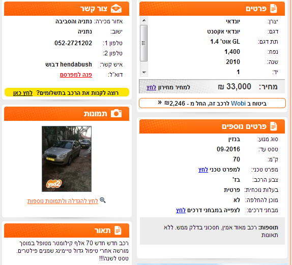

אם הק"מ השנתי לא ממש גבוהה לא הייתי שם דגש על חסכון בדלק. יש פה מודעה מעניינת ביד 2 ששוה לבדוק:
(יש עוד כמה אקסנט ביד 2 והן משנתון מתקדם יחסית ומחיר נמוך, לדעתי אחלה אופציה)
