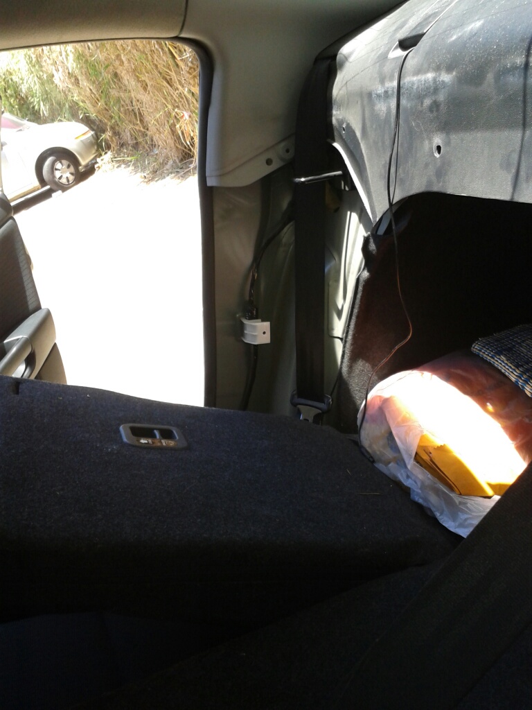

מצאתי שתי תמונות אחרות מאותה התקנה.
הראשונה, היא בדיוק לפני שמגיעים לקורה C, זה הדיפון שמתחתיה ורואים את הכבל שעולה אליה2013-06-15 12.38.56_resized.jpg

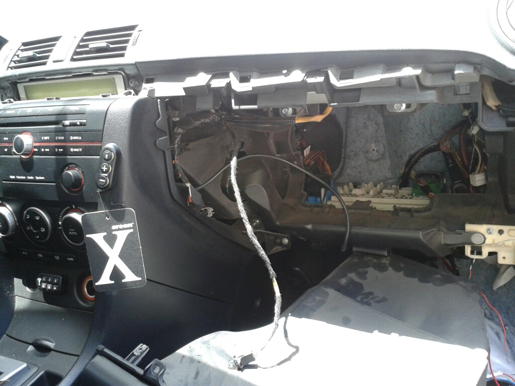

השניה, היא מהחלק הקדמי. פירוק תא הכפפות כדי למקם את המקליט במקום מוסתר ולחווט הלאה לרכיבים האחרים (אצלי המערכת מורכבת משתי מצלמות, מסך ומקליט).
אל תבהל, אתה לא צריך להגיע לרמת פירוק כזו.
