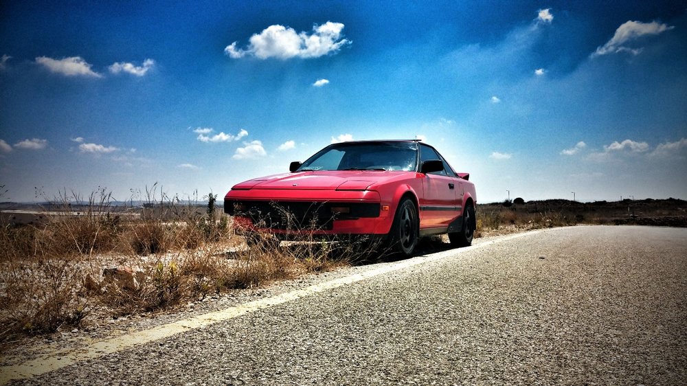

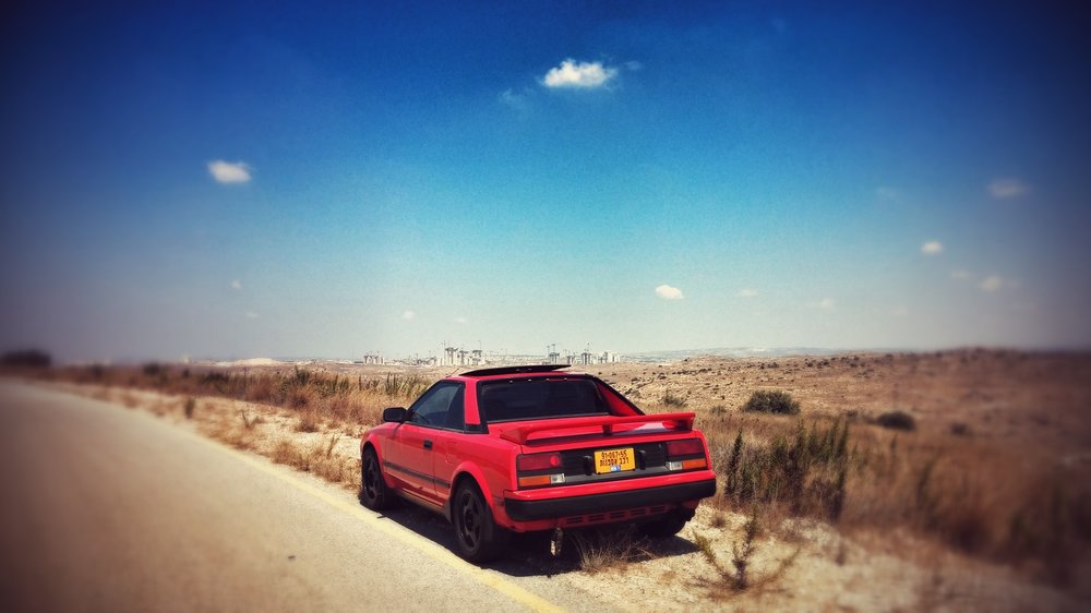

אוקיי, אז ככה:
יום שבת בהיר אחד יצאנו לדרך אדון שלייקעס (Shellcase) ואני לטיול לכיוון בית אריה.
מבחינת מהירות הקצב הוא אולי של של הקיה סיד שהייתי פוקד איתה את בית אריה בשירותי הצבאי, אבל החיוך אוי החיוך...:-D
הרכב הזה פשוט מייצר חיוכים יותר ממה שהקליאו RS וה STI ייצרו עבורי בכביש הזה גם יחד.
מי שפחות חייך בטיול הזה היה המנוע, שעבר את המאמץ האמיתי הראשון שלו בידיים שלי - הקראנק החל לדפוק. אווץ'.
אבל, אין מה לעשות. זה מנוע ספורטיבי בן 20+ שעברו לא באמת ידוע. אני לא יכול להגיד שלא ראיתי את זה מגיע מתישהו.
