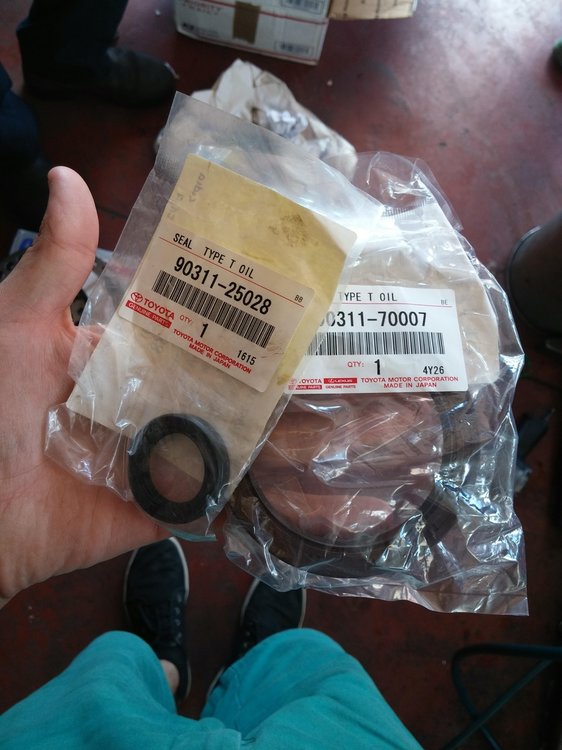

הבחור שואל אותי "תגיד, מחזירי שמן, הבאת?" ואני מרגיש כמו ילדה עם קוקיות... איך שכחתי דבר כזה?
התיעצות עם איתמר 'הלוחש למק"טים' ונמצא שהרכב שלי חולק מק"ט עם קורולה ואוונסיס. קפיצה זריזה למוסך המורשה ויש לי ביד מחזיר שמן אחורי ומחזיר שמן לגיר. אמנם אחרי מע"מ נשק ל300 ש"ח אבל לא היה זמן להמתין למשלוח מחו"ל.

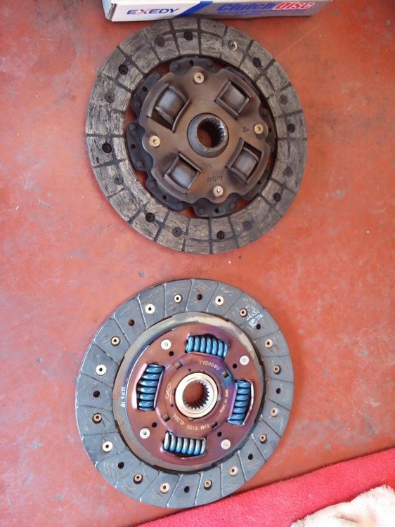

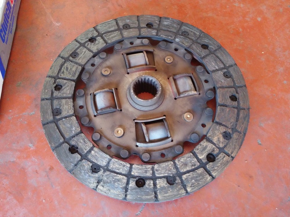

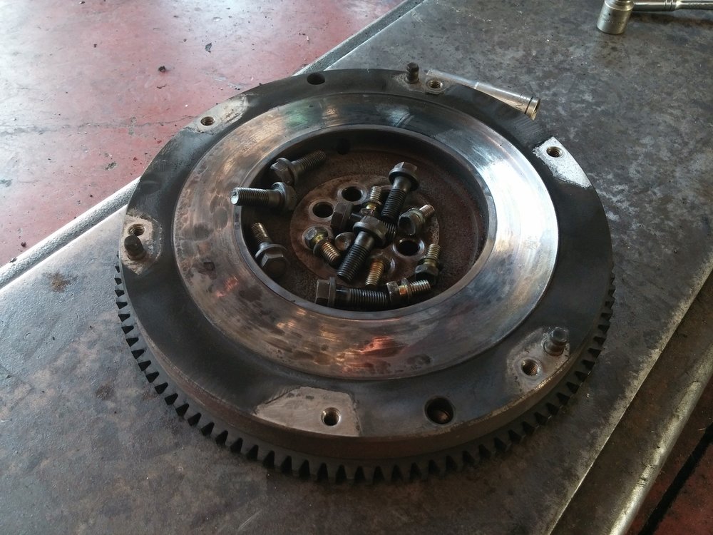

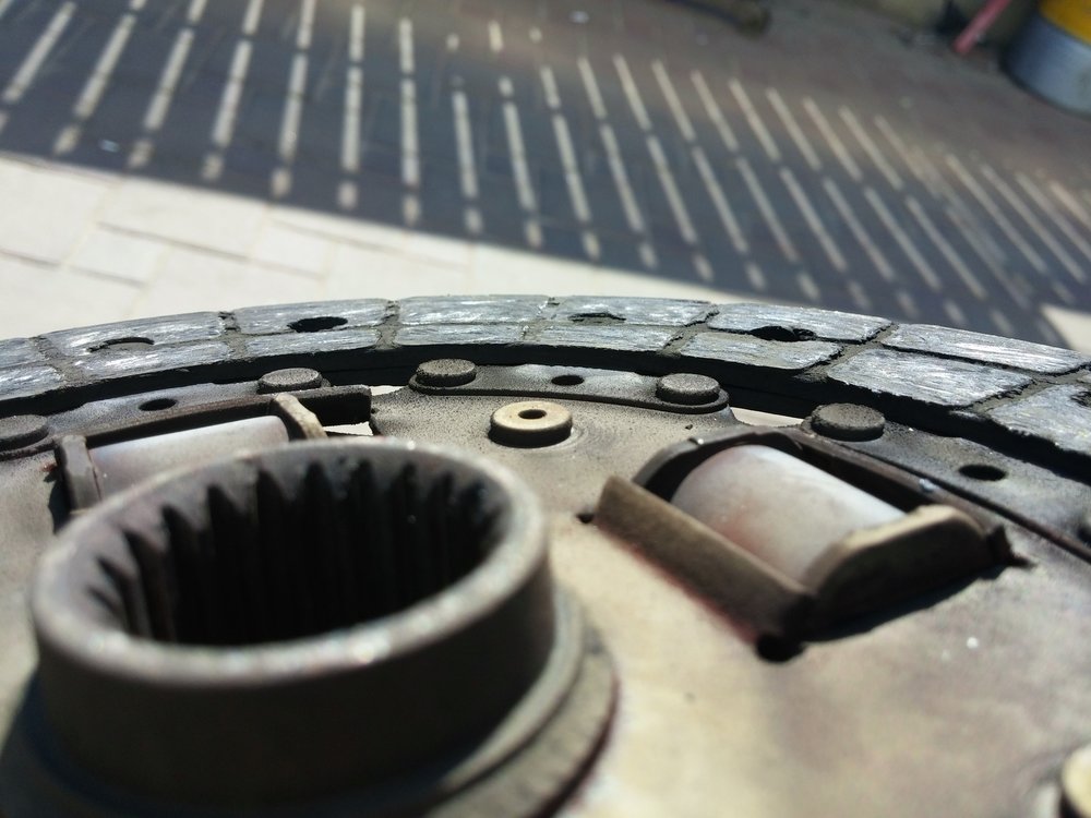

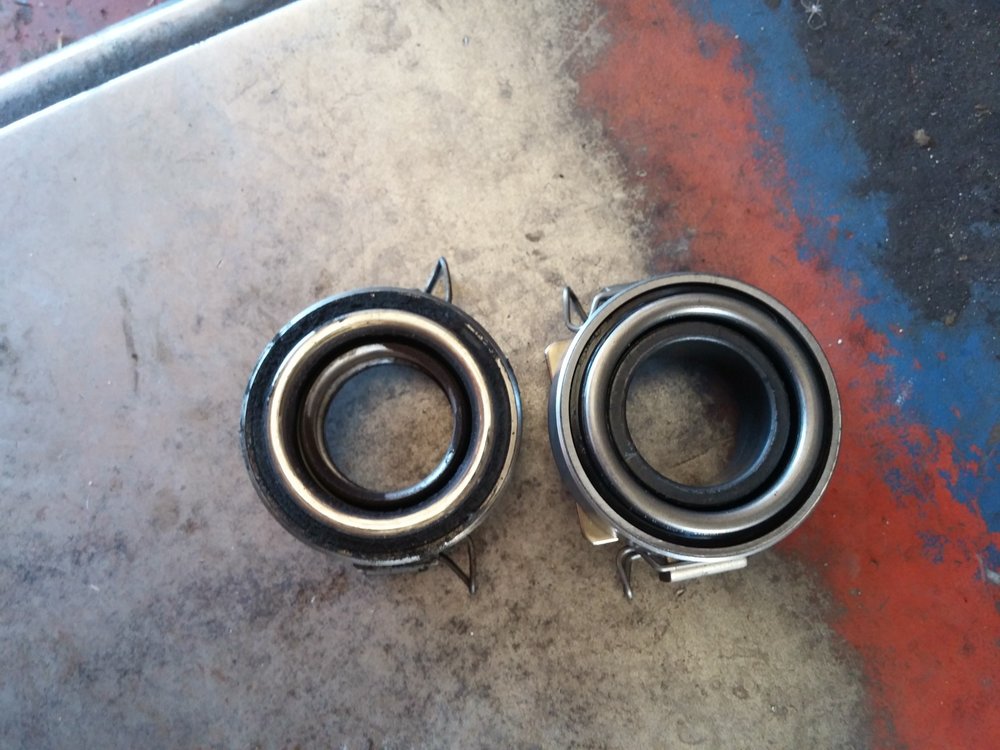

כשהגיר ירד גילינו עד כמה הקלאץ' הקודם היה גמור. כמה תמונות ישן מול חדש
IMG_20150623_161046.jpg IMG_20150623_154122.jpg IMG_20150623_152559.jpg IMG_20150623_152750.jpg
הקלאץ' הורכב יחד עם גלגל התנופה החדש, אפילו גז למזגן מילאו. תובנות עד כה:
1. הפחתה של כ50% בגלגל התנופה מורגשת מאוד.
2. תגובת הדוושה השתפרה.
3. יש צורך לפצות ביותר גז בתחילת נסיעה, לקח כמה דקות להתרגל.
4. בלימת מנוע השתפרה.
5. לעומת זאת, היכולת "להתדרדר", כלומר לזחול בפקק במהירות נמוכה לפני הצורך ללחוץ על הקלאץ' קצת נפגעה. מצד שני, הקלאץ' הקודם היה באמת גמור וללא נקודה מוחלטת, יכול להיות שגם זה משפיע.

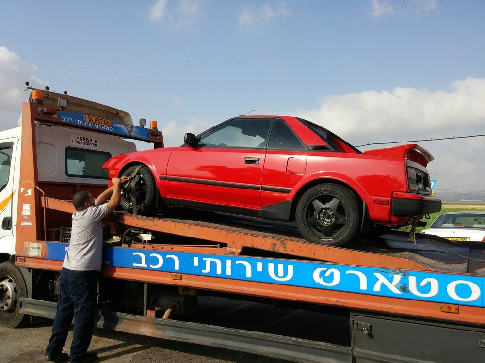

ירדנו מכביש 6 במחלף הבא והגענו לכביש מרומזר. תו"כ נסיעה דוושת הגז הפסיקה להגיב באופן פתאומי, ממש הרגשה כאילו הרכב נכבה.
בשלב הזה התחלתי לדואג וכל מני סרטים על תקלות קטנות עד גדולות החלו לרוץ לי בראש. אז אני נזכר שגם את סט הכלים הוצאתי מהרכב ושכחתי להחזיר. מעולה.
עצירה בצד, הרכב מתיצב על 1,000 סל"ד, נשמע בריאה ועוד עגול. פתיחת גז ל1,500-1,600 סל"ד מביאה ל"חיתוך" החלטי וחוסר תגובה עד התיצבות חזרה על 1,000 סל"ד.
אחרי שפסלנו כבל גז קרוע חשדנו שהרכב נכנס ל Safe mode מסיבה כלשהי. ניסינו את שיטת האימפרזות, לנתק מצבר, מספר לחיצות על דוושת הבלם כדי לפרוק את כל המתח וחיבור מחדש לאחר מספר דקות ע"מ לאפס את המערכת, מה שהתברר כלא יעיל (ייתכן והתאפס, אך זאת לא התקלה).
במקביל, החלטנו להתקשר לשירותי הגרירה, בכדי שבמצב ובו לא נמצא את התקלה לפחות יהיה גרר בדרך ולא נמתין שם.
השלב הבא היה לחפש קונקטורים מנותקים, כבלים קרועים וצינורות ואקום דולפים. מצאנו קונקטור מסוים שהיה מחוץ למקומו, באמת שאין לנו מושג מה הוא וחיבורו ולא השפיע על כלום.
החלטתי ללכת על שיטת השלילה והתחלתי לנתק חיישן חיישן במטרה לראות כיצד הרכב מגיב. לדוגמא, ניתוק ה AFM הביא לכיבוי המנוע.
בסופו של דבר, ניתוק ה TPS לא השפיע על הרכב, מה שהיה נראה לי מוזר. ניסיתי לפתוח מצערת והפלא ופלא - הרכב מגיב ועולה בסל"ד. מיותר לציין שזה היה הרגע המדויק שבו הגיע גם הגרר...
מאחר והגרר כבר הגיע החלטתי להעמיס את האוטו ולחזור הביתה ללא סיכונים מיותרים.
