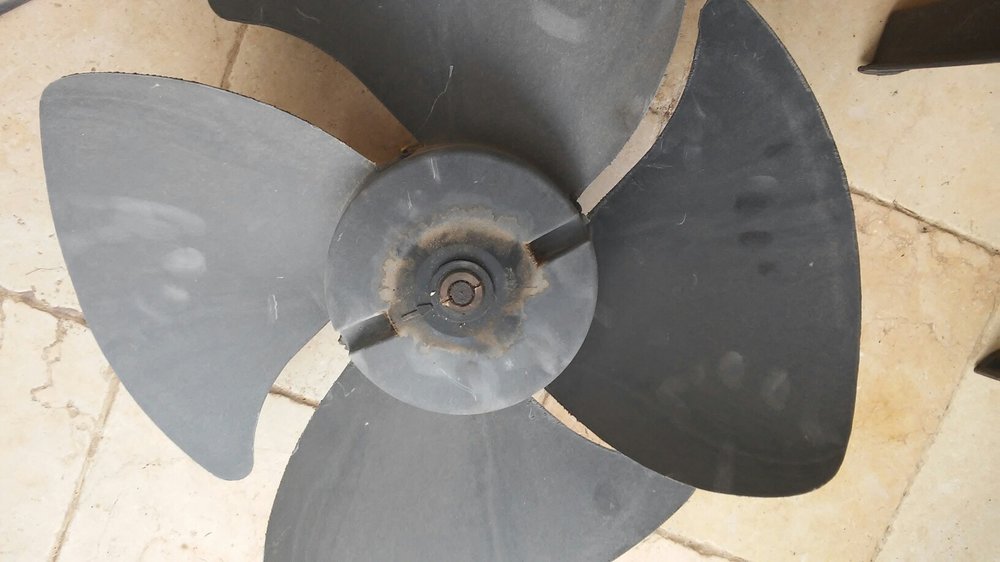

השאלה בכותרת- מה הסיפור פה? הברגה הפוכה? דרוש כלי מיוחד? סתם תקוע וצריך סיוע של WD40?
לא בא לי לשבור את האום מפליז שם
גם ככה אפשר לראות בתמונה, שמהנסיונות קרעתי קצת את החריץ של ה"מברג" שאמור להכנס לשם.
רוצה להחליף מחר מנוע.
זקוק לסיוע מחכמי הפורום שמכירים ויודעים.

לא בטוח שזו הברגה. יותר סביר להניח שזו בוקסה קונית מחולקת לשניים.
אחרי הרבה נסיונות (ואחרי שמצאתי שהיה בורג אלן מהצד, ושחררתי אותו) השתחרר הקוף הרומני, ולקחתי מברג שטוח ופטיש והתחלתי לדפוק על אחד הצדדים- בכוון הפתיחה, בכוון הסגירה- יוק. לא זז מילימטר.
מה שכן, גם אני חשדתי שמה שאתה אומר יכול להיות נכון.
אבל אחרי כל הדפיקות,החריץ התרחב, ורואים שזו חתיכה אחת.
אם לא יגיע איציק נ. עם איזו תשובה מחכימה, היום אני הולך להתחרע על האמאמא של הכנף המחורבנת.
היא תפרד היום מהמנוע, בשאיפה בחתיכה אחת, או אם היא תתעקש, אז ביותר מאחת. :evil:
בכל מקרה, אני אלך לדובין מחר בשביל המנוע, מקסימום- יש לו כנף בדיוק כזו בעוד 173 שקל...
