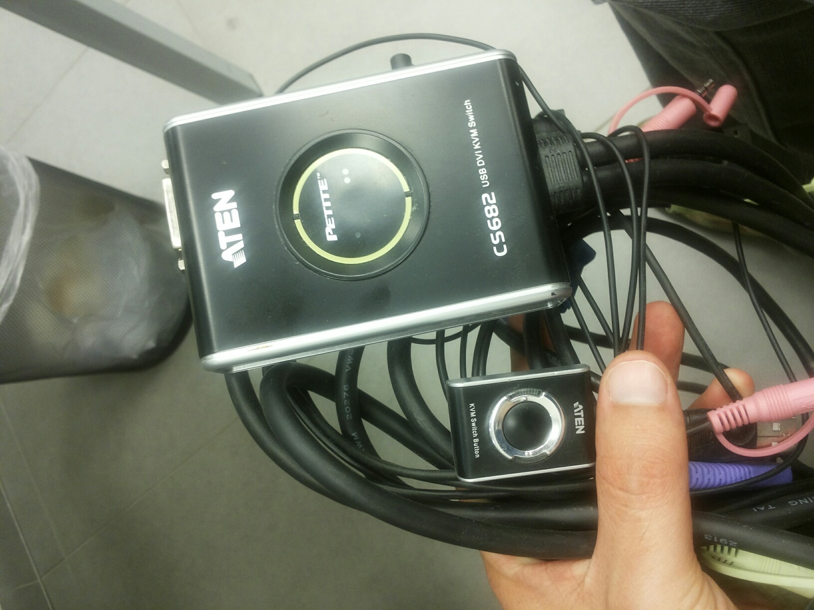

הרכיב בתמונה חיבר בעבר בין שני מחשבים לסט אחד של אביזרים הכפתור מחליף בין המחשבים.
עבד בסדר ככל הידוע לי.
