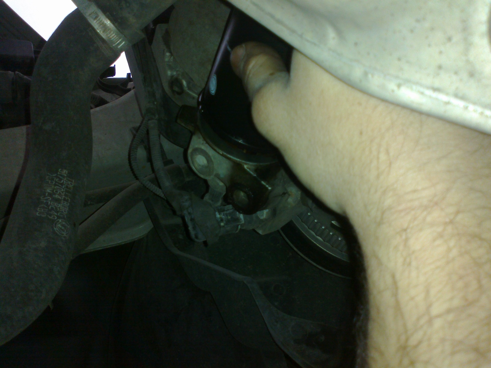

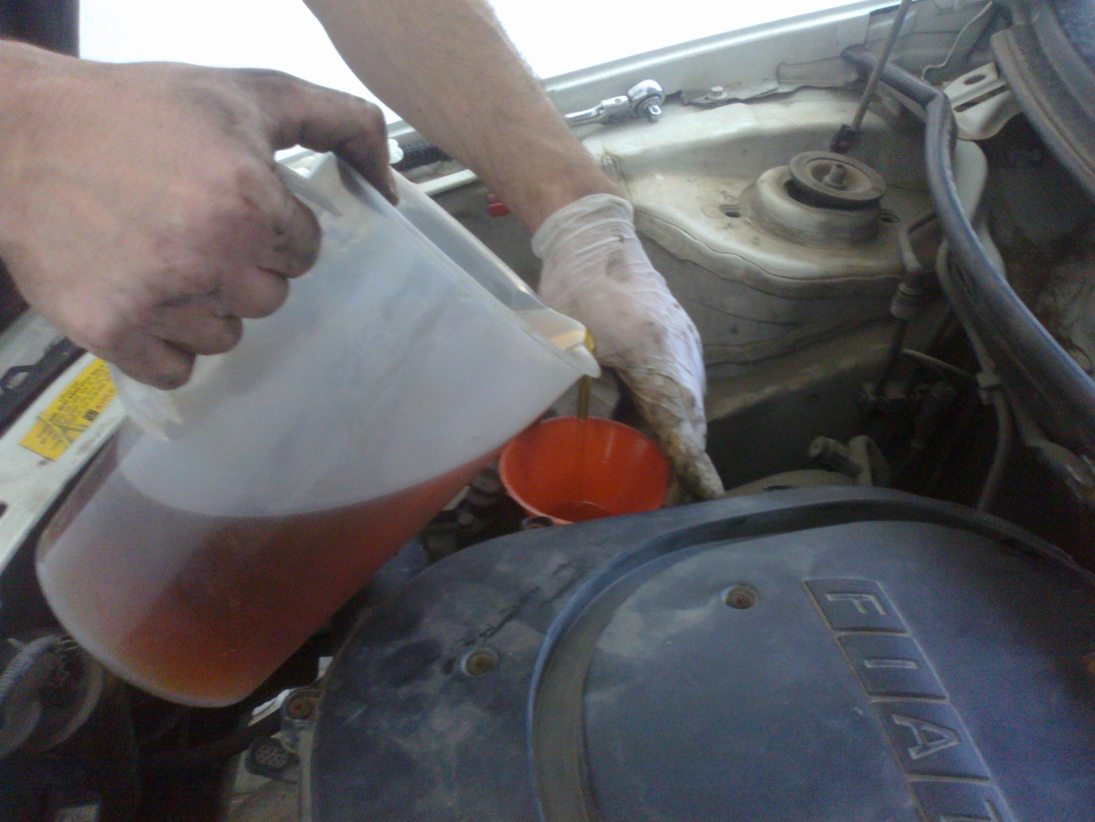

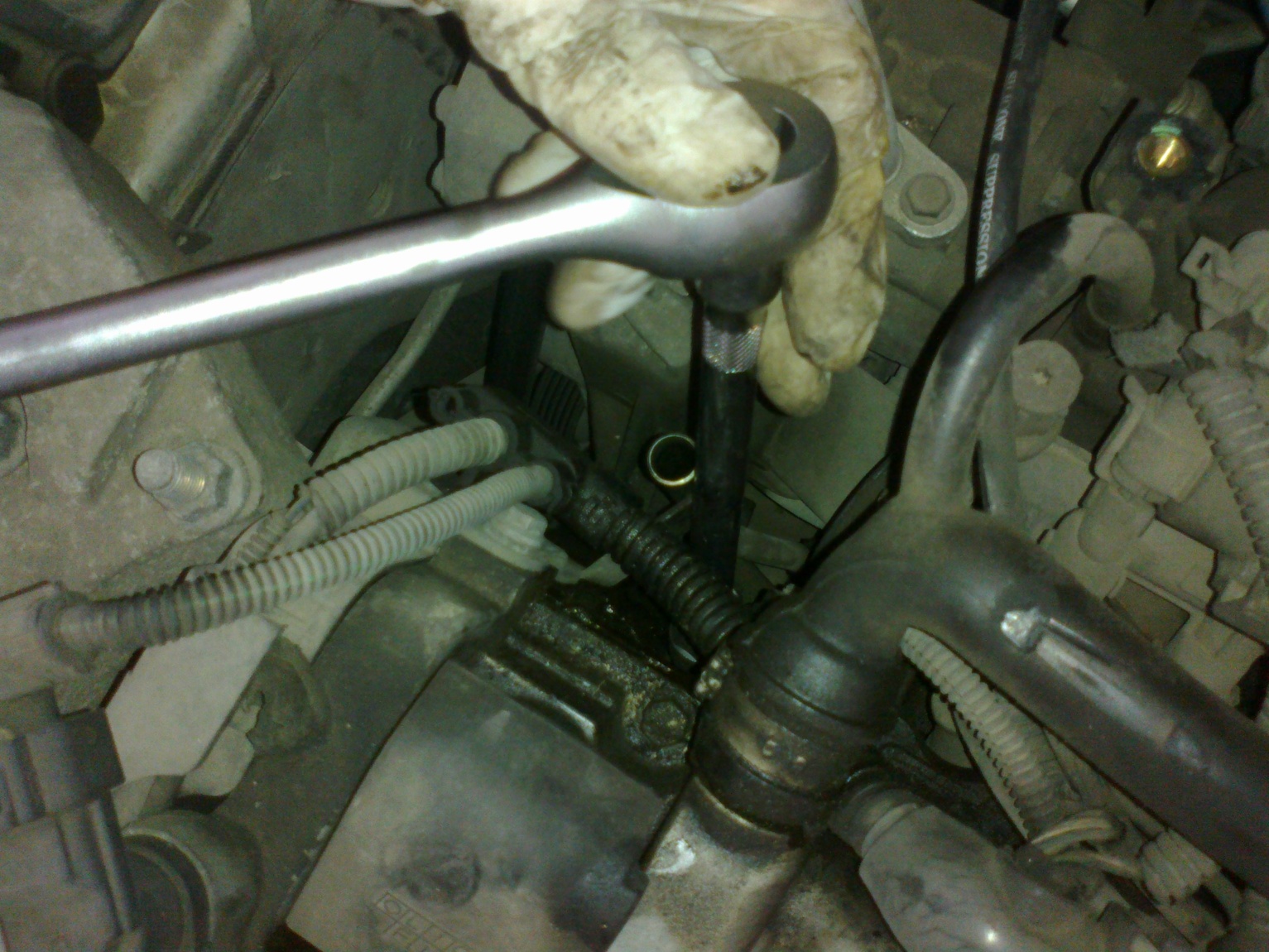

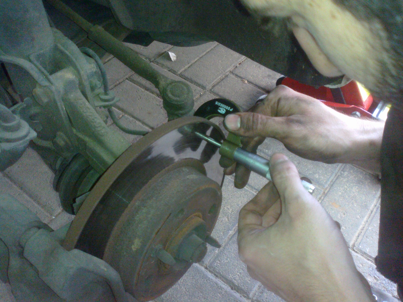

בתמונות: בדיקת עובי צלחת,החלפת שמן,החלפת מסנן שמן,החלפת פלגים.
