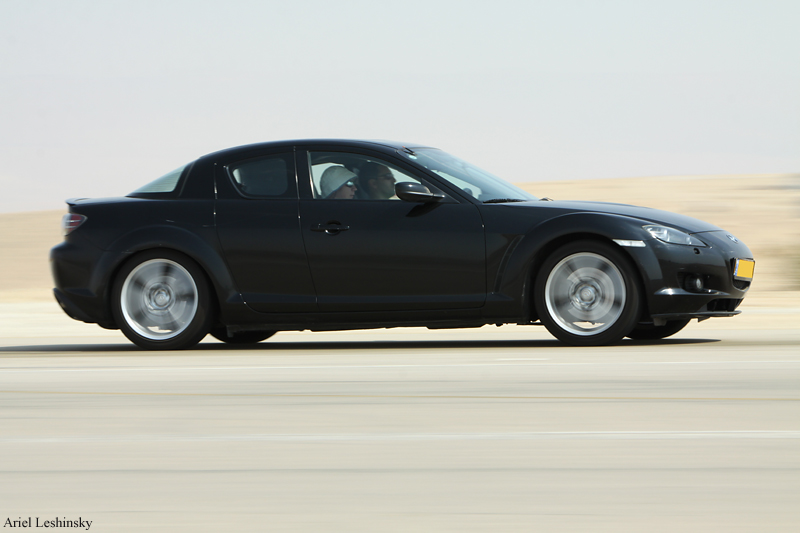

וזו הכלה שנצפתה בישראל:
[ATTACH=CONFIG]412953[/ATTACH]
כן זו ה-MX5 שקיבלה את המנוע הרוטורי של ה-RX7 לצורך ניסיונות לייצר שיטות הנעה אלטרנטיביות.
מתי התמונה של ה-RX8 צולמה ? האם היא עדיין 'בחיים' ?
התמונה צולמה ב-10.7.2011 בערד
קבל עוד אחת, שימו לב לפתיחת הדלתות (כמו דלתות אחוריות של אמבולנס)
