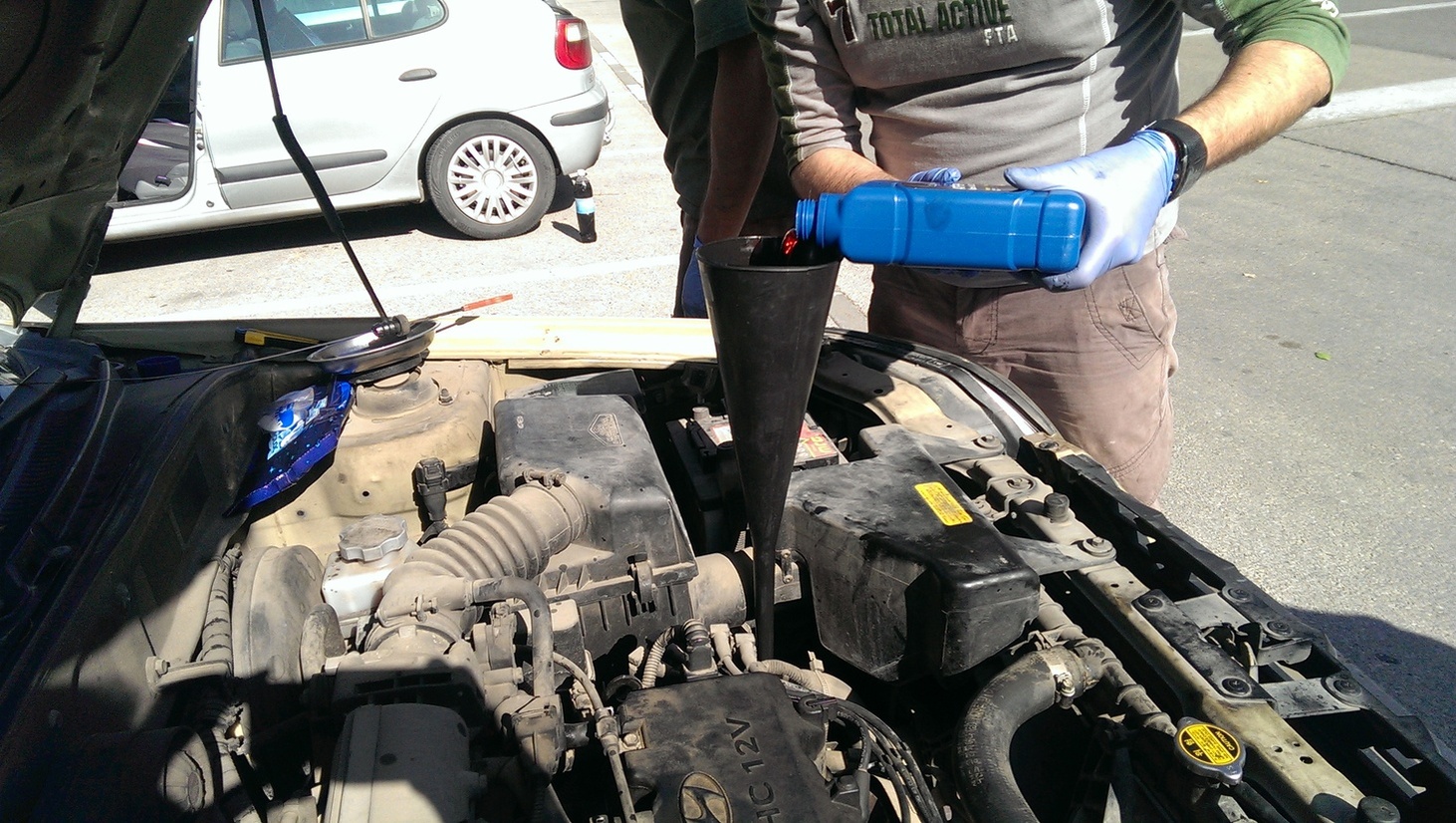

השמן המקורי SP-3 בצבע אדום, זה בטוח. הנה תמונה מאחד הטיפולים האחרונים:

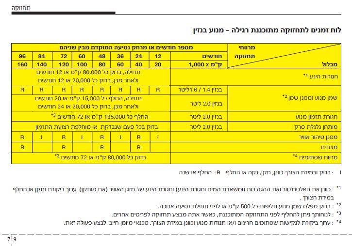

לגבי החלפת המצתים, נשמע מטורף להחליף כל 20K. לפי ספר הרכב (אומנם מ-2011 אבל כנראה שאין שינוי) מחליפים כל טיפול שני זאת אומרת כל 40K.
http://www.hyundaimotors.co.il/wp-content/uploads/2014/01/2011-i30.pdf

מצתים לפי אוטודאטה כל 30K, לפי ספר הרכב 45K.
אני אישית עם אוטודאטה בעניין הזה, ומחליף כל טיפול שני. סט מצתים עולה 60 שקל, BKR5ES-11 של NGK.

לגבי מצתים- חובה להחליף כל 24 חודשים או 20,000 ק"מ לפי הספר (כאשר ניסיתי למשוך חודש-חודשיים בפעם הראשונה הרכב שלי התחיל לזייף).
