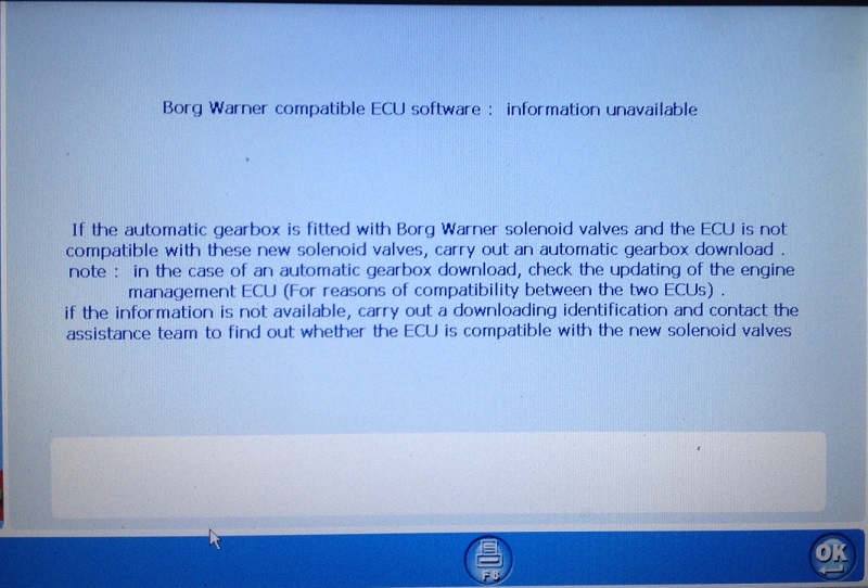

לא נדלקות לי מנורות של המחשב אבל כן ראיתי פעם אחת שהייתה שגיאה בלקסיה (מצורפת תמונה)
האם לדעתכם שווה לנסות להחליף שוב רק את השסתום של הלחץ? (השסתום של נעילת המומנט הבנתי שבדרך כלל הוא לא הבעיה)
במידה ולא האם החלפת ה-EVים הרלוונטים להילוך רביעי יכולים לגרום לבעיה (EV1 ו-EV2 לפי הלקסיה)
בנוסף העלתי 2 תמונות של מסך בלקסיה שאמור לבדוק תאימות של שסתומי BORG WARNER, האם זה מה שאמור להופיע? או שמא הטעו אותי והמחשב לא מעודכן?

אני מעדיף לחכות למישהו שמכיר את הגיר ויודע להגיד לי אם זה ככה גם במחשב גיר שמעודכן
ומעבר זה לשמוע לגביי יתר השאלות שיותר מעניינות אותי.
