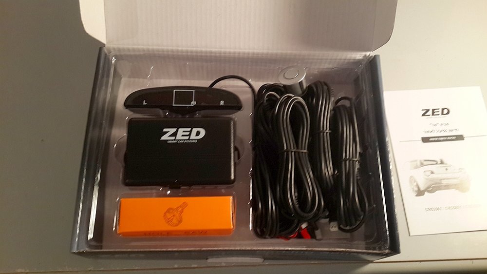

עוד בחנות ראיתי שהיא מכילה 4 חיישנים, את המוח שאליו מתחברים החיישנים, מקדח ואת הצג עצמו אבל בלי פעמון שיש באריזות אחרות.
אם כן, היכן נמצא הרמקול בדגם הזה? מאיפה יוצא הצפצוף, האם מתוך המוח או אולי מהצג עצמו?
שאלה נוספת:
איפה כדאי להתקין את הצג הזה כדי שלא יפרקו חצי רכב? האם אין ברירה אלא רק על המראה? האם ניתן לחבר את החיישנים בלי הצג (בהנחה שיש פעמון)?
תודה לעונים.

הצפצוף יוצא מהצג עצמו, שם בפנים נמצא הרמקול.
לגבי התקנת הצג, לא צריך לפרק חצי אוטו.. זה הרבה יותר פשוט ממה שזה נראה, פשוט מריצים כבל (מהגג או מהרצפה) ישירות למראה ושם פשוט יושב הצג (מעליה).
אצלי למשל מיקמתי את הצג באמצע הדשבורד בפנים, זו גם אופציה..
אתה יכול לחבר את החיישנים בלי הצג. הם פשוט לא יצפצפו...

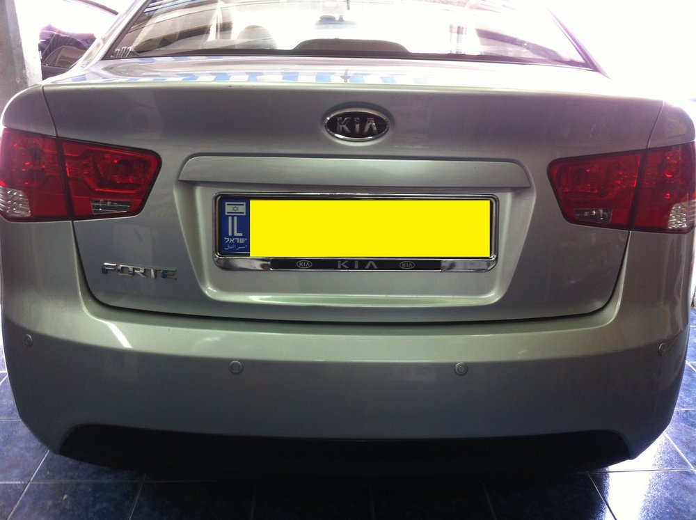

שים לב לשלמות של שני החיישנים האמצעים שלי:
שברולט אופטרה 07 > קיה פורטה 10 > קיה פורטה 11 > ניסאן סנטרה 17 > קיה ריו 18 > סיאט איביזה 12 > סיאט ארונה 21
אני רכשתי חיישנים כאלה לפני חודש במוטורולה כולל התקנה (199 ש"ח). הצג מוקם על המראה, וזה לדעתי הכי נוח. אני דווקא מרוצה מההתקנה שקיבלתי, אך הצפצוף של החיישנים מעצבן ויש להם השהיה מסוימת.

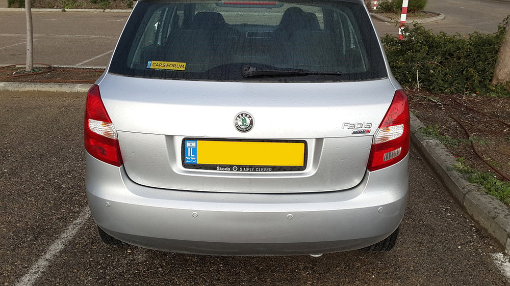

גם לדעתי לשים הצג מעל המראה. על הדשבורד שמש ישירה יכולה לפגוע בו או שהדבק יימס והוא ייפול. שהתקנתי גם ביקשתי שישימו שהחיישנים הקיצוניים יתפסו גם מעט לצדדים (בערך כמו ברכב פה בתמונה) נכון שבחנייה במאונך למדרכה זה עלול לתפוס את הרכב ליד אבל זה מצויין לכל מיני מכשולים שלא רואים מראש.
