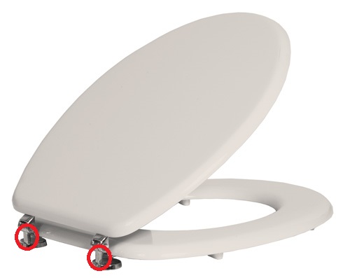

יש לי בעיה עם מושב אסלה (לא הזולים מפלסטיק), הוא כל הזמן "רוקד" - זז לצדדים עם קצת לחץ עליו.
בתמונה מופיעים החלקים שזזים:
אציין שהמושב מחוזק היטב לאסלה, רק החלק הזה זז כאילו בלי קשר לחיבור לאסלה.
מה אני עושה לא בסדר?
כבר החלפתי מושב אסלה רק בגלל השטות הזאת וגם בחדש אותה תופעה.
ברגים חדשים.
לא נראה לי שזה קשור להברגה, הברגים מחוזקים, החלק התחתון שנוגע באסלה לא זז, רק המוט הקצר הזה (ב2 הצדדים) ממשיך לזוז לא משנה כמה הברגים מחוזקים.
זה פשוט משגע.
הבורג פרפר מפלסטיק איתו מברגים את האומים, אבל שוב זה לא נראה לי קשור כי הברגים מחוזקים עד הסוף.
אגב איפה אפשר להשיג את הפרפר הזה ממתכת? (לא יודע מה המידה של האומים)
תאלץ לפתוח את הפרפרים מלמטה ולשחרר את הבסיסים מהאסלה. כאשר הצירים יהיו בחוץ תהיה לך גישה לבורג שמחזק את המוט הקטן לבסיס.
אחר כך תצטרך להחזיר את הכל למקום.

צודק!
משום מה הברגים שם החליטו לקחת קצת חופש.. אחרי חיזוק המושב לא זז, כמעט, עדיין יש טיפה תזוזה לצד (רק כשאני מנסה להזיז אותו)..נראה לי שזה קשור כבר לחיבור אחר שמתחבר למושב, לא יודע אם אפשר להגיע למצב שהמושב מקובע בלי לזוז בכלל.
תודה!
אגב, יש דרך 'מיוחדת' להבריג את הברגים הארוכים? שמתי לב שבאחד הצדדים כשאני מחזק את האום יותר מדי אז הבורג יוצא מהחיבור שלו..

טוב מקפיץ את הנושא, נשבר לי ה-ז$# מהמושב אסלה המעפן הזה, העיקר עולה מעל 100 שקל על כלום.
פעם שנייה שאני קונה את החרא מושב הזה בשביל לגלות שההברגה המעפנה שלו באיכות יותר ירודה מ'הכל בדולר' בעליאקספרס.
למי שלא מכיר את סוג האסלה\ההברגה שלה (אין תמונה של הזבל הזה בגוגל) - זה כמו בתמונה בהודעה הראשונה, העיגול מתכת הזה (עדין כמו נייר טואלט) שמתחתיו יש 2 חורי הברגה ואת הבורג שאותו צריך לחזק כדי שהמושב לא ירקוד.
זה מגיע גם עם פלסטיק עגול בקוטר של העיגול שיש לו 2 חורים, מן בורג אחיד כזה שאותו מבריגים לאחד משני החורים וחתיכת גומי בצורה של חרוט, אום ושייבה. (כמובן הכל כפול 2).
בקיצור - 2 החורי הברגות מתחת לעיגול 'מתכת' הזה, לא מהאיכותיים בלשון המעטה, כל פעם אני מוצא את עצמי מנסה שוב לחזק\להבריג את הבורג לחור רק כדי לגלות שהוא רופף קצת בפנים עד שייפול בפעם הבאה.
מושב אסלה די חדש, אבל אני לא מתקרב יותר לסוג החרא הזה.
אשמח להמלצות על מושבי אסלה נורמליים שאני לא צריך כל יומיים לחזק הברגות או לחטוף ג'ננה על האיכות המחורבנת שלהם, אלא אם כן עדיף כבר לקנות מושב אסלה מפלסטיק זול ואז לא יהיו לי תלונות גם ככה על האיכות.
החיבור הזה עשוי מ"פלח ברזל" אבל הוא באיכות כל כך ירודה שכבר עדיף פוליקרבונט על הזבל הזה.
