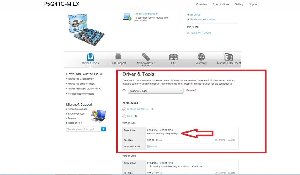

טוב הייתי בקספ וקניתי g skill 2x4gb ddr3 1333mhz
באתי הביתה ניסיתי לחבר לסלוט של ddr3)עד עכשיו מסתבר שהיה לי זיכרון ddr2) חיברתי הזיכרון נכנס עד הסוף כולל הקליק.
הדלקתי את המחשב ולוח אם מצפצף, צפצוף ארוך ומיד שניים קצרים.
מה לעשות??? אולי צריך לשנות משהו כי עד עכשיו היה לי ddr2?
הוצאת את הזיכרון הישן?
אם כן אז שלב הבא לדעתי יהיה לכבות המחשב ולנתק מהחשמל ולהוציא את הסוללה לכמה דקות בשביל לאפס את הביוס.
תכבה את המחשב תוציא את הסוללה תנקה משם את האבק עם יש ותכניס את החדש.
אמור לעלות ללא בעיות
