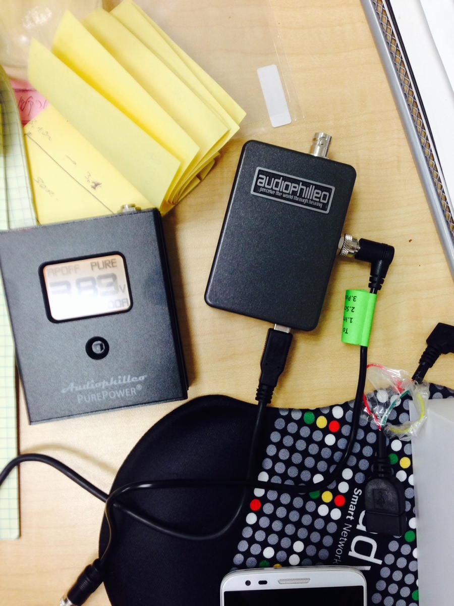

הוצאנו מהG2 שלו 24/96 ישירות לאודיופילאו בלי רום, בלי לעשות כלום.

לאון רק היום עשה ווידוא לזה שהסמארטפון שלו ננעל על האודיופילו וזה אכן עובד מצויין גם ישירות מהטלפון וגם דרך הנגן המדובר.
הם הפיצו רשימה גדולה מאוד של dacים נתמכים וסביר להניח שכמעט כל DAC יתמך.
