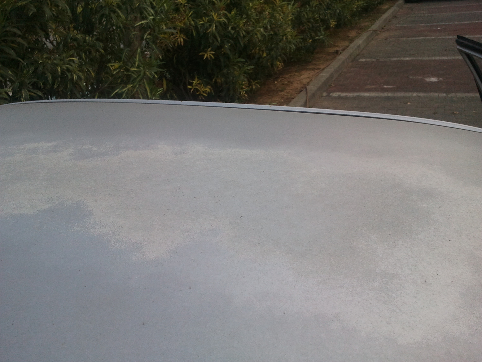

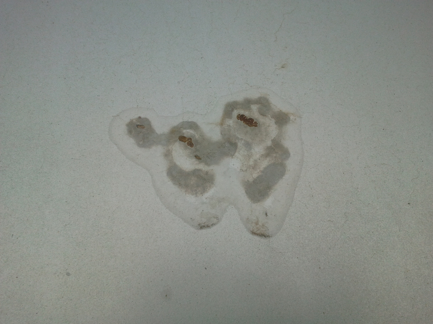

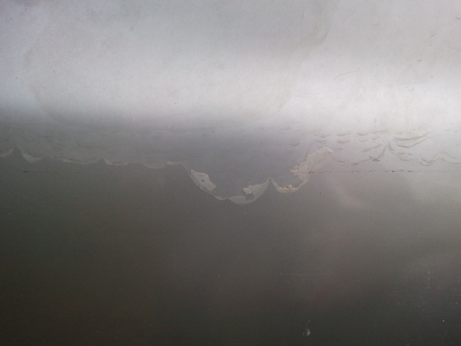

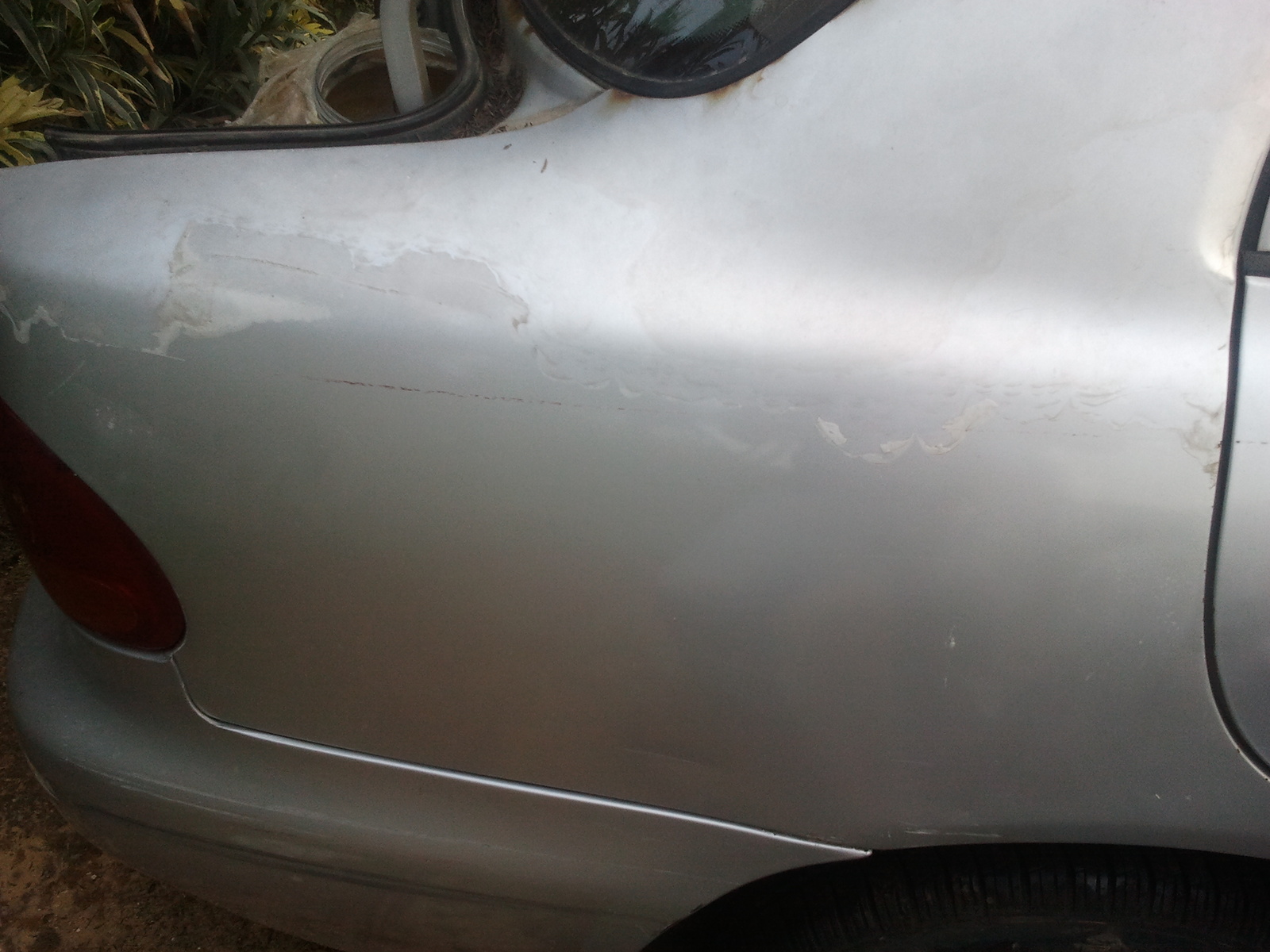

הרכב הוא יונדאי אקסנט 95.
הרכב עמד כשנה,נתון לחסדי מזג האוויר ואחי שלא שטף אותו.
הופיעו על מכסי המנוע נקודות חלודה.
כמו כן הצבע שהיה לו ברק מינימלי איבד את הברק.
ניתן לראות שצבעו את הרכב מאחור וחלק מהציפוי מתקלף.
ידוע לי שמצב הצבע של הרכב לא משהו,אני מנסה למנוע הרס אסטטי נוסף,ולגרום לרכב להיראות נורמלי.
הרכב מצויין מבחינה מכאנית ואני רוצה לנסוע עליו עד שאעבור את תקופת הצבא.
הנה כמה תמונות.
IMG_20140318_165949.jpgIMG_20140318_165941.jpgIMG_20140318_165930.jpgIMG_20140318_165916.jpg
אילו חומרים אצטרך לקנות ומה אצטרך לעשות?

אין פה ממש מה לשמר ברכב הזה יש חלודה כבר, אם לא תסיר אותה (הורדה של החלודה לגמרי, אם החלודה במצב מתקדם זה אומר גם להוריד חתיכות מהפח ולהשלים), ואז כבר צריך צבע חדש וזה יוצא יקר.
לצבוע עליה זה לא רעיון טוב כי היא תתפתח ותפוצץ את הצבע שתשים עליה (או את האופטיקואט).
עם כל הצער שבדבר ברכב הזה אין מניעה מצביעה מחדש (וכמו שאמרתי תדאג להסרת החלודה לפני הצביעה).

לשייף אותה עד שמגיעים למתכת חשופה, לצבוע ביסוד נגד חלודה ועל זה לצבוע בצבע הרכב.
אני מניח שזה בנייר מים בצפיפויות שונות.
יש צורך במריחת סוג של ''פריימר'' או משהו שיעצור את החלודה?
לפי התמונות יש ריקבון מתקדם במסגרת השמשה האחורית. לתקן את זה עולה כמו מחיר הרכב: לפרק את השמשה, לחתוך פח ולהוציא את הרקבונות, לרתך פח חדש.
