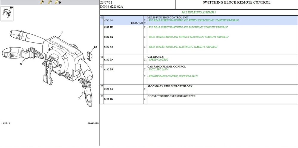

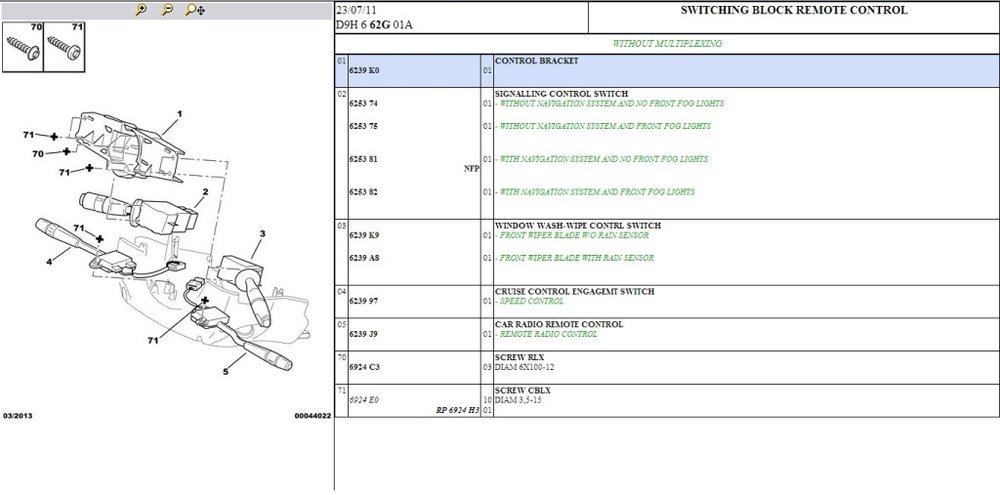

למייטב ידיעתי במודל 2002 כבר הייתה ידית COM2000, שזה מכלול שמשלב את שתי הידיות - איתות ומגבים.
היודיות הבודדות שייכות למודלים ישנים יותר ואי אפשר להרכיב אותן ברכב עם COM2000.
כמו כן ממליץ לא להרכיב ידית כזאת משומשת.
יש תחליפיות חדשות זהות למקור במחיר יחסית סביר בארץ.
בתמונות תוכל לראות את הסוג הישן והחדש. חדש בצד ימין.
בשנתון הזה יש חפיפה קצרה בין הדגמים שיש להם COM2000 ולא שאין בהם.
בכל אופן, אני זוכר ש"אורן שירותי רכב" מתקין כאלה תחלופיים של VALEO.

ידיות נוספות לשליטה על בקרת שיוט ועל הרדיו יכולות להיות מותקנות גם בתצורה הישנה וגם בחדשה, תלוי ברמת האיבזור של האוטו.
יש לך לחצן צופר בידית השמאלית? אם כן - ידית ישנה.
אם לא - ידית חדשה, COM2000.
