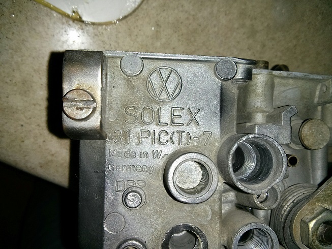

מדובר בגולף שלי שלאט לאט עוברת ישור קו, כרגע על הפרק קיט שיפוץ לקרבורטור.
קודם כל מדובר בקרבורטור מסוג SOLEX 31 PICT 7.
הסיפור הוא כזה, רכשתי את הרכב עם משאבת דלק מקומבנת של מיצובישי כלשהי שחוברה לחשמל ואין לי שמץ של מושג איך היא עבדה אך הנסיעה אף פעם לא הייתה חלקה, ההתנעה לא הייתה חלקה וכו'.
הוזמנה משאבה מקורית מאיביי (מכאנית) וכמובן הותקנה, הרכב נסע יותר חלק אבל עדיין היו קיימים כל מיני גמגומים, אי יציבות בסרק ועוד.
הגעתי לתובנה שאני צריך לעבור על הקרבורטור בקפדנות כי מה שנשאר בעצם זה הקרבורטור וכיוון הצטה (שסתומים מכוונים).

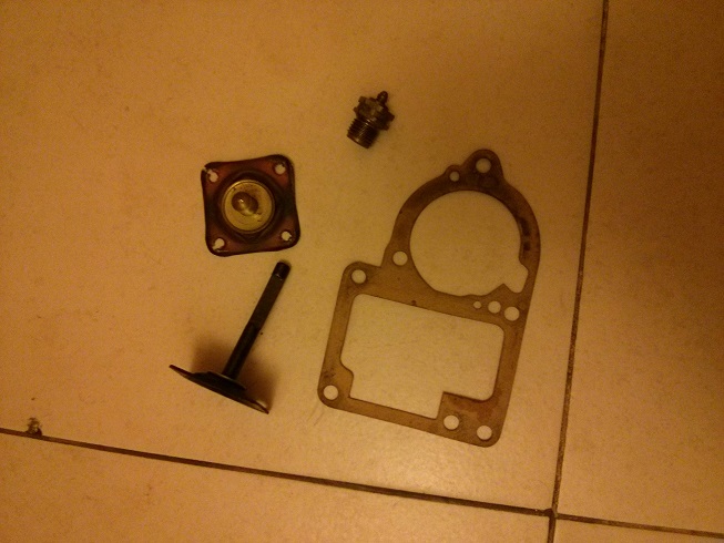

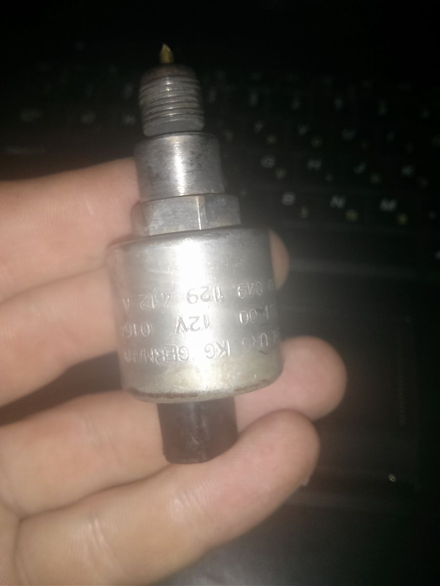

ללא כל ידע מקדים ועם מידע מספר היינס והאינטרנט הקרבורטור פורק לגורמים והממצאים לא איחרו לבוא, מרבית האטמים פשוט גמורים! החלק שנקרא cut of valve ומתברג לתוך הקרבורטור נחתך בקצה שלו (בעצם אין לו כל טעם אם החלק חתוך) וכו'.
הקרב' עצמו נוקה טוב טוב וכרגע מחכה לסט שיפוץ ולחלק החתוך כדי להיות מושלם ולחזור לאוטו.
אני דוגל כמובן בלעבוד לבד כי זה הרבה יותר כיף וכי לא בא לי לשלם על משהו שאני יכול לעשות לבד (במיוחד שפרקתי אותו לגורמים ולאחר ניקוי החזרתי אותו לשלמותו ללא האטמים).
חברי הטוב איביי מציע קיט שיפוץ אחד בלבד לדגם הקרב' הספציפי שלי ועלותו כולל משלוח כ 250 ש''ח ( http://www.ebay.com/itm/190400311118?ssPageName=STRK:MEWAX:IT&_trksid=p3984.m1423.l2649 ), + החלק cut off valve שיעלה לי באיביי כ 150 ש''ח, כל זה נראה לי מעט מוגזם (כמובן אם לא תהיה ברירה אלך על זה).
נמצא כמו כן קיט לקרב' solex 31 pict 5 שבתמונה ( http://www.ebay.com/itm/Solex-Pierburg-31-PICT-34-PIC-Verg-Rep-Kit-Audi-VW-usw-/350191556233?pt=DE_Autoteile&hash=item51890b1689 ) נראה תואם לשלי ועולה פחות בהרבה אך אני מפחד לקחת סיכון ולזרוק כסף סתם.
יצרתי קשר עם עוד כל מיני חנויות ברחבי העולם, מחירים החלקים היו מעולים אך מחיר המשלוח היה *3 ממחיר החלקים ולא משתלם.
אשמח אם יש כאן למישהו המלצה על עסק שאולי ניתן למצוא בו את מבוקשי, דגש על רכישת החלקים ולא הצעה לשיפוץ!

לגבי ה-cut off valve, תראה אם זה מתאים לך
http://www.ebay.co.uk/itm/VW-34-pict-3-Carburetor-Electric-Idle-Air-Bypass-Cut-Off-Valve-12-v-049-129-412-/221274820336?pt=Motors_Car_Truck_Parts_Accessories&hash=item338501cef0
http://www.ebay.co.uk/itm/Idle-Cut-Off-Valve-for-VW-Beetle-Bug-Type-1-Transporter-T2-Karmann-Ghia-/380658148538?pt=UK_CarsParts_Vehicles_CarParts_SM&hash=item58a0fe64ba
http://www.ebay.co.uk/itm/Electric-Fuel-Pilot-Jet-Idle-Cut-Off-Valve-Golf-MK1-Transporter-Bus-1600-VW-1303-/280848821221?pt=Vintage_Car_Truck_Parts_Accessories&hash=item4163e4ebe5

עברתי לדעתי על כל הקישורים באיביי, אני כבר לפחות שבוע על האינטרנט עם העניין הזה וראיתי את כל הקיטים האלה, חלקם הם חצי קיט, חלקם כלל לא מתאימים, עם חצי קיט לא כ''כ יש לי מה לעשות, במיוחד שהחלק שאצלי כן במצב טוב זה האטם הראשי.
לגבי ה cut off valve חלקם לא שולחים לארץ ובחלקם המחיר + המשלוח כלל לא משתלמים.
